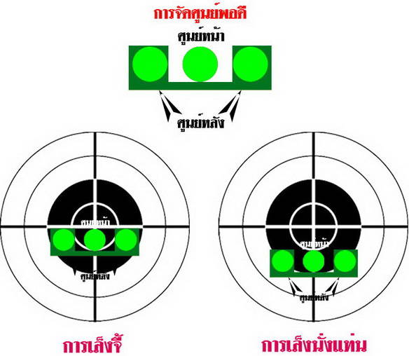

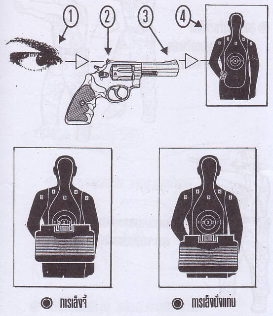

ผมไม่ใช่ผุ้รู้ แต่ขอตอบด้วยรูปที่เก็บเกี่ยวมาจากเพื่อนๆพี่ๆในนี้ละกันครับ ...  ไหว้
เเล้วข้อเเตกต่างของการยิงทั้งสองนี้มันต่างกันยังไงหรอครับยังไม่ค่อยเข้าใจเท่าไหร่รบกวนด้วยครับ

« ตอบ #11 เมื่อ: กุมภาพันธ์ 29, 2012, 10:56:51 AM »
เวลายิงเป้าแล้วศูนย์มันบังวงกลมเป้าครับ เลยจัดศูนย์ยาก... ก็เลยตั้งศูนย์ให้นั่งแท่น จัดศูนย์เอายอดศูนย์หน้าแตะขอบล่างวงกลมง่ายกว่าโดนศูนย์หน้าบังครึ่งนึงครับ...
แต่ตั้งศูนย์นั่งแท่นแล้วเอามายิงต่อสู้ เกิดอยากจะยิงลอดขอบคานบ้านออกไปให้โดนหน้าอกคนร้าย... ถ้าตั้งศูนย์นั่งแท่นแล้วไม่มีวงกลมให้จัดแนวสูงต่ำ ยิงโป้งออกไปจะโดนคานบ้านเข้าให้ ไอ้โจรจะนึกว่ามีพระแคล้วคลาด, เลยตั้งศูนย์จี้ครับ...
