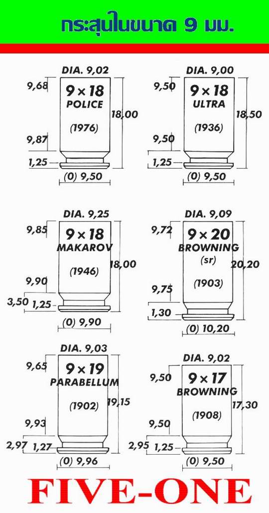

« ตอบ #3 เมื่อ: สิงหาคม 13, 2005, 08:54:15 PM »
ผมขออนุญาตเรียนให้ทราบ
เฉพาะกระสุนปืนพกสั้นที่มีคำขึ้นต้นว่า 9 มม. นะครับ
ตามภาพประกอบเลย...ครับ (หน่วยวัดแสดงเป็น มิลลิเมตร)
ส่วน 9 มม. ที่บ้านเรานิยมกันก็คือ 9 มม. พาราเบลลั่ม หรือ 9x19 ครับ
ซึ่งหมายเลข 19 นั้น  มาจากความยาวโดยประมาณของปลอกกระสุน
ส่วนหมายเลข 9 ก็มาจากเส้นผ่าศูนย์กลางโดยประมาณของหน้าตัดปลอกกระสุนและหัวกระสุน ครับ
จากนิ้ว...ที่จิ้มแป้น....
« แก้ไขครั้งสุดท้าย: สิงหาคม 13, 2005, 09:00:01 PM โดย 51 » บันทึกการเข้า
