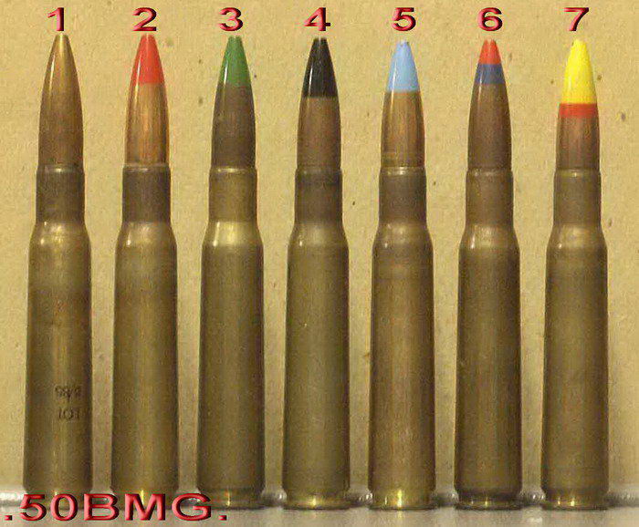

 Grin Grin ผมเป็นน้องใหม่ครับ ไม่ค่อยมีความรู้เรื่องอาวุธ อยากถามผู้รู้ว่าในรูปข้างล่างนี้  กระสุนหัวสีเขียว  .50" Browning Armor-Piercing W Mark 1z (UK)
คือกระสุนชนิดใดครับ ผมเดาๆเอาว่าน่าจะเป็น เจาะเกราะกระเทาะเกราะใช่ปล่าวครับ ขอความกรุณาท่านผู้รู้ช่วยแนะนำด้วยครับ... ขอบคุณล่วงหน้าครับ

1) .50" Browning Ball M33 (K) (UK) กระสุนธรรมดา
2) .50" Browning Tracer M17 (K) (UK) กระสุนส่องวิถี
3) .50" Browning Armor-Piercing W Mark 1z (UK) กระสุนเจาะเกราะ
4) .50" Browning Armor-Piercing M2 (K) (UK) กระสุนเจาะเกราะ
5) .50" Browning Incendiary M1 (K) (UK) กระสุนเพลิง
6) .50" Browning Dark-Ignition-Incendiary-Tracer (UK) กระสุนเพลิง-ส่องวิถี
7) .50" Browning Ranging-Observing L11A2 (UK)
ลิงค์ที่รูป

ก่อนอื่น คำว่า "กะเทาะ" ที่ถูกต้องต้องเขียนแบบนี้นะครับ ไม่ใช่ "กระเทาะ" มี ร เรือ ควบกล้ำครับ  Smiley
ส่วนกระสุนกะเทาะเกราะใช้ตัวย่อว่า HESH มาจากคำว่า High Explosive Squash Head ครับ
หน้าตากระสุนกะเทาะเกราะก็เป็นแบบในภาพทางขวามือครับ

« ตอบ #9 เมื่อ: กรกฎาคม 12, 2009, 01:57:40 PM »
กระสุนกะเทาะเกราะต้องลูกโตหน่อยครับ  สัก 76 มม.ขึ้นไป คือประมาณได้ว่าต้องใหญ่พอที่จะบรรจุระเบิดพลาสติคให้มากพอที่จะกระจายตัวคล้าย ๆ กับขี้วัว ขี้ควาย แล้วระเบิดขึ้นที่ด้านนอกเพื่อให้เกราะด้านใน แตกล่อน กะเทาะ เป็นเศษโลหะ กระจายตัวออกไปสังหารคนที่อยู่ภายใน
ส่วนกระสุนหัวเขียวในภาพ เข้าใจว่าเป็นกระสุนเจาะเกราะเพลิงแบบแกนแข็ง ของอังกฤษในสมัยสงครามโลกครั้งที่สอง  ตอนนั้นทั้งอังกฤษและอเมริกา ต่างก็พัฒนาของตัวขึ้นมาเอง ปัีจจุบันอังกฤษเปลี่ยนมาใช้รหัสสีตามมาตรฐานนาโตแล้ว

« ตอบ #10 เมื่อ: กรกฎาคม 12, 2009, 02:04:34 PM »
http://www.weekendhobby.com/gun/webboard/picture%5C912254912594.jpg[/img]
ลิงค์ที่รูป
 ไหว้ ไหว้ ขอบคุณครับ...กระสุนเจาะเกราะมีหลายชนิดอ่ะครับ แต่ละชนิดจะมีสีบ่งบอกชนิดไว้ให้ทราบ เช่น สีอลูมินั่มหรือสีบรอนซ์ ก็เป็น API เจาะเกราะเพลิง สีแดงคาดบรอนซ์ ก็เป็น API-T เจาะเกราะเพลิงส่องวิถี...ที่ผมต้องการทราบคือความหมายของกระสุน หัวสีเขียว 3) .50" Browning Armor-Piercing W Mark 1z (UK) ว่ามันคือเจาะเกราะชนิดใดอ่ะครับ ขอความกรุณาท่านผู้รู้ด้วยครับ
