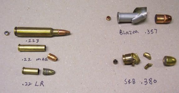

 เศร้าเรียนถามด้วยความสงสัยครับว่า..กระสุนชนวนกลางเช่น.38หรือ9มม.  ถ้าโยนเข้ากองไฟในขณะที่ไฟกำลังลุกโชติ....ผลจะเป็นอย่างไรครับ..จะระเบิดขึ้นมาเลยรึเปล่าครับ

หากกระสุนอย่างเดียวเฉยๆ ก็แค่ปลอกแตกเฉยๆครับ หัวกระสุนจะไม่วิ่งหรือ กระเด็นไปไหนไกลครับ
จะสังเกตุเห็นว่า จอกแก็ปท้ายกระสุน ก็หลุดออกมาด้วย
แต่หากกระสุนถูกบรรจุขึ้นลำอยู่ในรังเพลิงแล้ว ก็อาจจะเป็นอันตรายได้ครับ
อันตรายจากการระเบิดถังก็าซหุงต้ม LPG หรือ กระป๋องสี ยังอันตรายกว่าครับ
ดู mythbuster ได้ที่นี่ครับ
Mythbuster ammo

จากประสบการจริงของผมไม่มีการประทุและการเดินทางของหัวกระสุนระยะ 2-3เมตรรอบที่เกิดเหตุ เมื่อปีที่แล้ว ที่บ้านไฟไหม้นะครับขนาดปืนยังเป็นเศษเหล็ก ยังไม่มีปัญญาหามาครอบครองได้ ณ.ปจุบัน  กลายเป็นเสือถอดเล็บ ราคาก็หนีไปทุกปี::004::

ตอนเป็นทหารเกณฑ์..ผมกับเพื่อนเคยเอาปลอกลูกซองมาเผา..
ด้วยเข้าใจผิด..คิดว่าเป็นทองเหลือง..กะว่าขายก็ได้หลายสิบอยู่..
ขนมาสามเข่ง..ใหญ่ๆ..
เทใส่ที่หลุมเผาขยะในค่าย..
แล้วก็โยนท่อนไม้ใส่ไปด้วย..กลัวไฟจะไม่แรง..
ถอยมาจากปากหลุม..ซักสามเมตรเห็นจะได้..
ยืนพิงต้นมะพร้าว..รอดูผลงาน..
แป๊ปเดียวเอง..เสียงดังปังๆๆ..
รู้สึกได้ว่า..หูผมกระเพื่อมเลย..ต้นมะพร้าวกระจุย
ห่างใบหูไม่ถึงสองนิ้ว..
ใครจะว่าไม่อันตรายก็ตามใจ..แต่ผมเข็ดแล้วครับ.. อ๋อย
