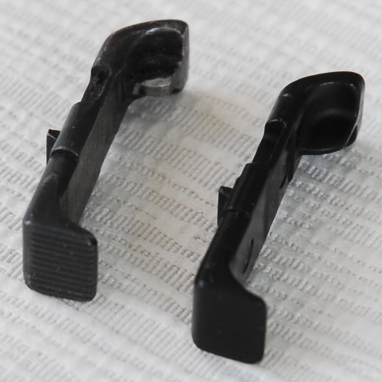

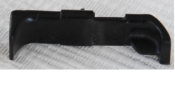

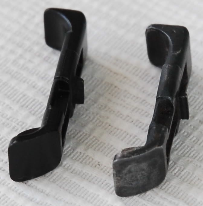

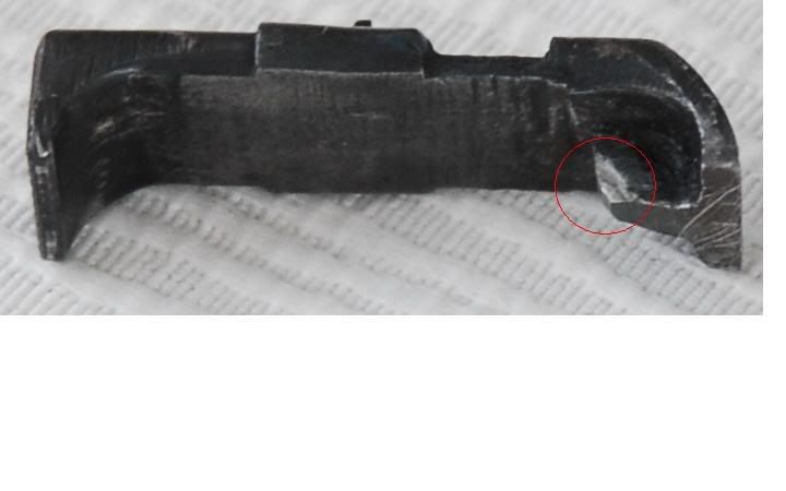

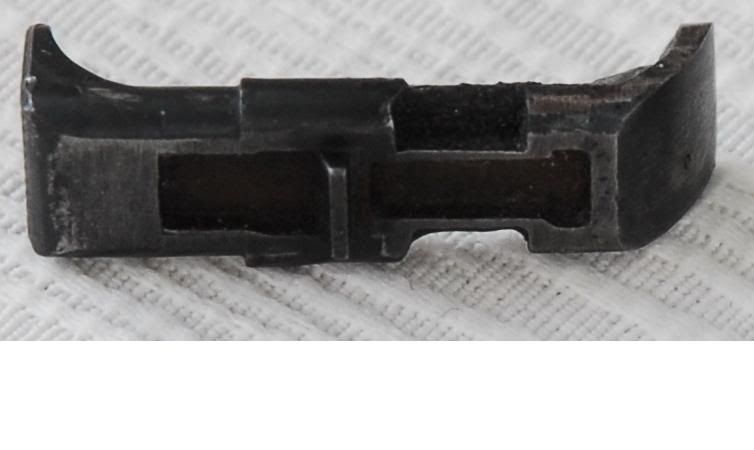

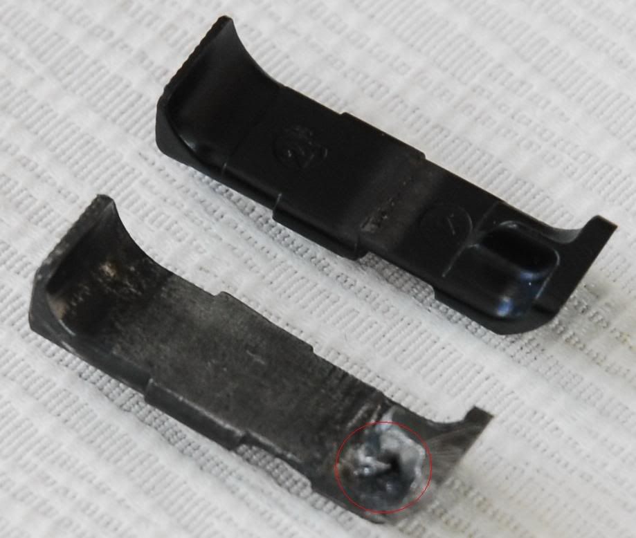

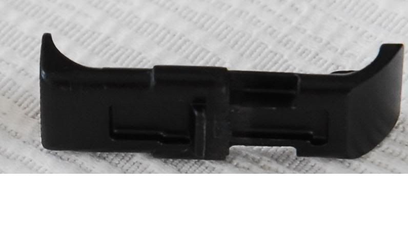

รูปอะไหล่ที่ทำในไทยเทียบกับอะไหล่ของแห้
1. ในวงสีแดงคือจุดที่ทางร้านเชื่อมเพิ่มให้เนื้อหนาขึ้น แข็งแรงขึ้นแค่ว่า.....
2. ผลคือพอด้านล่างหนา เวลาใส่แม็กเขาไปแล้ว ส่วนที่หนาจะดึงให้แม็กลงมาข้างล่างนิดหน่อย ด้านบนจึงโดนแม็กถูจนเป็นรอยในวงสีแดง และเวลาใส่แม็กหรือปลดแม็กจะต้องออกแรงมากขึ้นกว่าปรกติ
3. มุมอื่นๆ
4. มุมอื่นๆ
5. มุมอื่นๆ
6. ภาพสุดท้าย

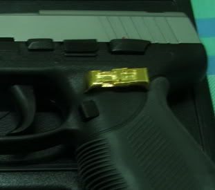

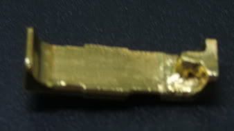

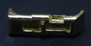

หลังจากเปลี่ยนใส่อะไหล่ของแท้จากเทารัสแล้ว ทีนี้อะไหล่ตัวที่ให้ร้านยอดทำมาจะเอายังไงดี เพราะมันทำมาจากเหล็ก กลัวว่าถ้าทิ้งไว้เฉยๆน้องหนิมจะรับประทาน เลยเกิดความซนเอามันไปทำอะไรบางอย่างเพื่อกันสนิมตามรูปเลยครับ
ตัดกับสีกริปดีไหมครับ
ขอชื้นชมกับความพยายามครับ (ถ้าผู้แทนบริษัทเทารัส รักปืนและดูแลเอาใจใส่ลูกค้า สงสัยเทารัสจะขายดีในเมืองไทยครับ) ได้แจ้งทางบริษัทเทารัสหรือไม่ครับถึงพฤติกรรมที่ตัวแทนเขาทำกับลูกค้าครับ
นี่ถ้าชื้นส่วนบริหารกลไกทุกชิ้นเป็นสีเดียวกันกับที่ท่าน watch ทำ คงสวยน่าดูครับ
