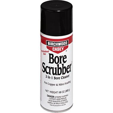

« ตอบ #33 เมื่อ: กุมภาพันธ์ 08, 2010, 05:20:03 PM »
Bore Scrubber
....ตามล่า...อีตอแหล
« ตอบ #34 เมื่อ: กุมภาพันธ์ 08, 2010, 09:32:41 PM »
Bore Scrubber
ผมก็ใช้อยู่ครับ  แบบในรูปฉีดทั้งไว้ ๑๐-๑๕ นาที  แยงแซ่ ๓-๕ รอบก็สะอาดดีครับ
