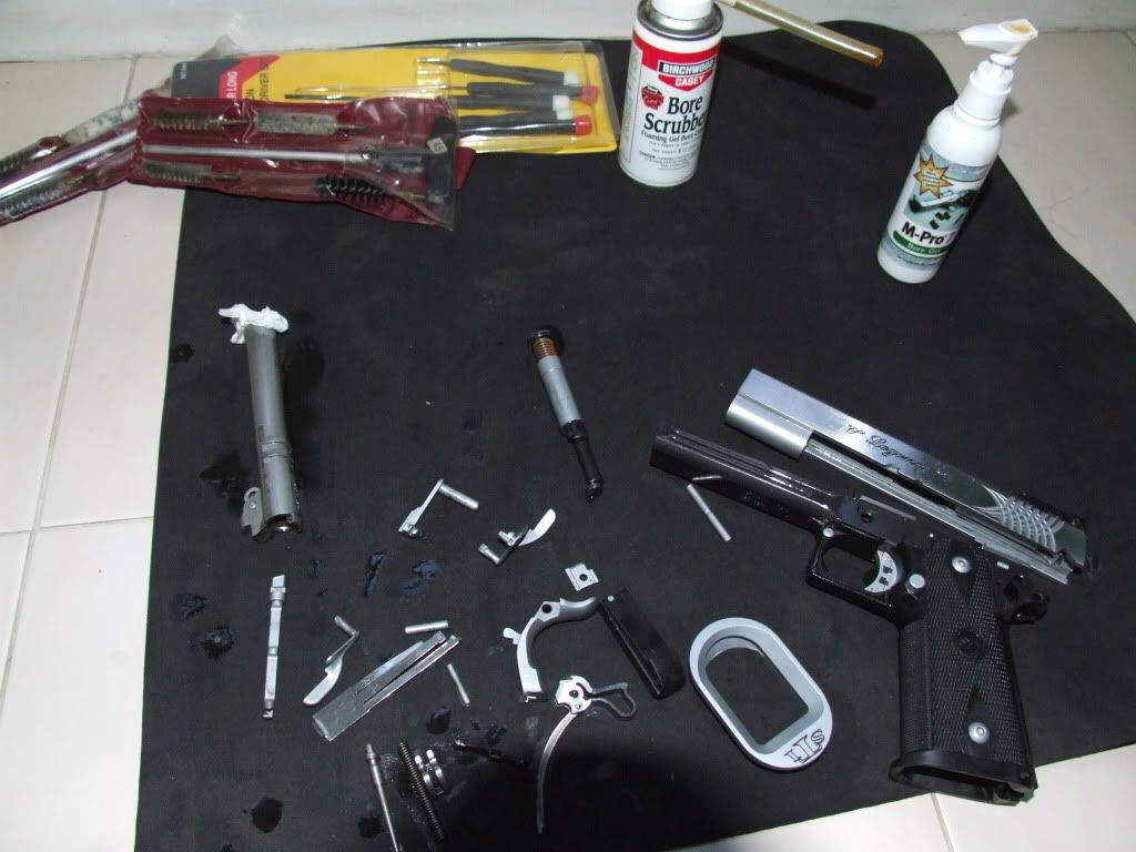

ต้องรื้อออกมาขนาดนี้หรือเปล่าครับ Wink
eduu-รักในหลวง
กระทู้: 20
« ตอบ #4 เมื่อ: มกราคม 11, 2011, 09:35:42 PM »
อยากจะถอดให้เหมือนในภาพเลยครับ
แต่ตอนนี้ขยับสไลดได้สัก2มิลเท่านั้ครับ
