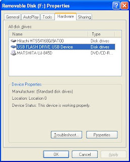

คราวนี้มาดูว่าเราจะ Check ได้ยังไงว่าเจ้า Drive ของเรามันเป็นแบบไหน แล้วจะเปลี่ยนได้ยังไง
1. เปิด My Computer ขึ้นมา
2. Click ขวา ที่ Removable Drive ที่เรา้ต้องการ
3. เลือก Properties แล้วเลือกที่ Tab 'Hardware'
4. จะมี List ของ Drive ต่างๆ ให้เลือกที่ เจ้า Flash Drive คับ กดปุ่ม Properties
5. ถึงตอนนี้จะมี Dialog ขึ้นมา ให้ที่ Tab 'Policies'
6. ที่หน้านี้จะมีตัวเลือกให้เลือก 2 ตัว คือ 'Optimize for quick removal' กับ 'Optimize for performance' ก็ทำการเลือกตามที่ต้องการได้เลย
 Smiley กรณีของ คุณ.Ultraman Taro การเขียนข้อมูลอาจจะยังไม่เรียบร้อยควรรอให้ไฟดับก่อน ค่อยถอดออกจากเครื่องครับ
