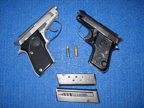

ถ้าไม่มีขอเกี่ยวปลอก  คงไม่สะดวกที่จะดึงกระสุนที่ไม่ได้ยิงออกจากรังเพลิงครับ  ยกเว้นเป็นแบบลำกล้องกระดกอย่างเบเร็ตต้าบางรุ่น  พวกนี้ถ้ามีลูกค้างอยู่ พอเปิดลำกล้องกระดกขึ้นมันดีดกระสุนทิ้งไปเลย
ยกเว้นเป็นแบบลำกล้องกระดกอย่างเบเร็ตต้าบางรุ่น   อย่างที่บางคนเรียกว่า ลำกล้องแบบบิด ใช่ไหมครับ
ไม่ใช่ครับ อาจารย์หมายถึงแบบนี้ครับ
