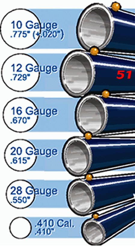

ปืนลูกซองทุกชนิด สามารถยิงกระสุนได้ทุกเกจ เช่น 10,12,20  ฯลฯ
หรือว่าต้องตรงตามขนาดปืน Huh

อ่า... ต้องตามขนาดปืนครับ เช่นลูกซองขนาด 12 ก็ยิงลูกเกจ 12 เป็นต้นครับ

ขนาด ก็เป็นตัวบ่งบอก อยู่แล้วครับ
ถ้าอยากยิงจริง ก็ต้อง ใช้ อแด๊ปเตอร์ช่วย
จากใหญ่ ไปหาเล็ก นะครับ  เล็กไปใหญ่ ไม่ได้

 เป็นคำถามง่ายๆ แต่ดูดี..........
     ....ตอบง่ายๆ ว่า จะต้องใช้ให้ถูกต้องตามขนาดที่กำหนดเท่านั้นครับ...............
       ...กระสุนปืนลูกซองมีรายละเอียดปลีกย่อยบางอย่างมากกว่ากระสุนปืนสั้นและไรเฟิล ต้องทำความเข้าใจให้ดี...
  กระสุนปืนสั้นและไรเฟิลหลายขนาดใช้กระสุนร่วมกันได้ เช่น .22 ซ๊อต .22 ลอง เอาไปยิงด้วยปืน .22 ลองไรเฟิล ได้
   กระสุน .38 สเปเชียล ยิงด้วยปืน .357 ได้ ฯลฯ ..... แต่กระสุนลูกซอง ไม่ได้เป็นเช่นนั้น................
        ..... ข้อจำกัดของกระสุนลูกซอง นอกจากจะยิงด้วยปืนขนาดตรงตามกระสุนแล้ว ปลอกจะต้องยาวไม่เกินขนาดรังเพลิงด้วย เช่น กระสุน 12 เกจ  3" แม๊กฯ จะเอาไปยิงด้วยปืนลูกซอง 12 เกจ รังเพลิงยาว 2 3/4"  แบบนี้ก็ไม่ได้ ปืนจะพังเอา....... จะต้องมีความยาวปลอกสั้นกว่าหรือพอดีกับรังเพลิงเท่านั้นจึงจะปลอดภัย..............
      ...สิ่งที่สำคัญอีกประการที่เราท่านทั้งหลาย ไม่ค่อยใส่ใจมากนัก ก็คือคำเตือนข้างกล่องกระสุน... (ดูรูปประกอบด้านล่าง)
  .... กล่องกระสุนลูกซองต่างประเทศจะมีคำเตือนหลักๆ อยู่ดังนี้คือ..
       1.อย่าเอากระสุนปืนไปยิงด้วยปืนลำกล้อง ดามาสกัส หรือลำกล้องเหล็กม้วน หรือยิงด้วยปืนเก่าสภาพไม่ดี
       2.ปืนต้องมีขนาดถูกต้องตรงกับขนาดกระสุน
       3.ความยาวปลอกจะต้องถูกต้องกับความยาวรังเพลิง
       4. อย่าให้มีอะไรอุดตันในลำกล้อง
   ซึ่งเราจะเห็นคำเตือนแบบนี้เสมอ ยกเว้นกล่องกระสุนลูกซองยี่ห้อของไทย ดันพิมพ์คำเตือนกฎการใช้ปืนพก ไว้ข้างกล่องกระสุนลูกซองซะอย่างงั้น  คงเข้าใจว่าลูกค้าจะซื้อไปยิงด้วยปืนลูกซองสั้น (อีโบ๊ะ)  Grin
        ข้อสำคัญอีกประการคือ อย่าเอากระสุนขนาดเล็กกว่าใส่ลงไปในปืนเกจโตกว่า  เช่นเอาลูก 20 เกจ ใส่ลงไปในรังเพลิงปืน 12 เกจ แบบนี้อันตรายมาก เพราะว่าลูก 20 เกจ จะไหลลงไปอุดในลำกล้อง ร้ายกว่านั้นคือเราสามารถเอาลูก 12 เกจ ใส่ซ้ำลงไปได้อีก.... ถ้าเหนี่ยวตูม !!?
   ปืนพังคนพิการ  ฝรั่งเรียก ปรากฎการณ์นี้ว่า  20/12 Burst  อันตรายมาก........ ตกใจ
        ...กระสุนที่จะมีโอกาสเกิดเหตุการณ์แบบนี้ได้ ก็คือ .410 ห้ามเอาไปใส่ปืน 28 เกจหรือ 32 เกจ โดยเด็ดขาด พังเช่นกัน....
    ทั้งนี้ทั้งนั้น มีผู้ผลิตปืนลูกซองบางราย ทำปลอกเปลี่ยนเกจ (ไลเนอร์) ออกมาขายเพื่อให้สามารถเลือกยิงกระสุนขนาดเล็กกว่าได้....
         ขออนุญาตนำภาพของท่าน FABBRI มาลงประกอบการอธิบายด้วยนะครับ... ไหว้
« แก้ไขครั้งสุดท้าย: ธันวาคม 12, 2008, 09:42:29 PM โดย STeelShoTS » บันทึกการเข้า
   ปืนพังคนพิการ  ฝรั่งเรียก ปรากฎการณ์นี้ว่า  20/12 Brust  อันตรายมาก........ ตกใจ
แบบ นี้ ใช่ไหมครับ   หลงรัก หลงรัก
9895
9898
มันเหมาะสำหรับ .410 ความยาว 2 1/2 นิ้ว   เยี่ยม เยี่ยม
หลงรัก  สินค้าต่างๆที่กระผมเสียเงินเสียเวลาเสียพลังงานนำเข้ามานั้นเพื่อเป็นพยานหลักฐานอันเป็นที่แน่ชัดในการคุยโม้คุยโตประกอบการคุยฟุ้งทั่วเวป มิได้แอบแฝงขายสินค้าแต่อย่างไร และไม่รับสั่งหรือช่วยนำเข้าแต่อย่างใด โปรดเข้าใจ  งอน

 หลงรัก  410 in adapter please
