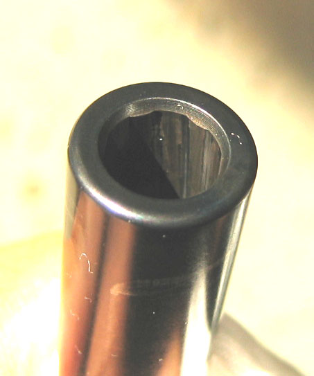

เอาเข้าไป ปืนที่ใช้เกลี่ยวเหลี่ยมบิดมีทั้งหมดกี่ยี่ห้อแต่กลับไม่กล่าวถึง มาจำเพาะเจาะจงกับปืนยี่ห้อเดียว
พยายามกระทั่งไปขุดกระทู้เก่า6ปีกว่าขึ้นมาวิจารณ์ โดยไม่รู้ข้อมูลว่าปัจจุบันกล็อกเปลี่ยนมาใช้เส้นเกลียวโค้งหลายปีแล้ว
ไม่รู้ว่ารูปแบบนี้มันชัดเจนพอหรือเปล่า
ขยายหน่อยจะได้เห็นชัดๆ
ความต่างระหว่างลำกล้องเกลียวปกติ(ซ้าย) และลำกล้องเหลี่ยมบิด(ขวา) เผื่อจะมีผู้อ่านแยกไม่ออก
ส่วนรูปนี้คือภาพตัดขวางลำกล้องปืนกล๊อกปัจจุบัน
