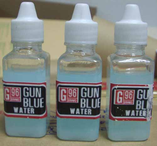

« ตอบ #4 เมื่อ: กรกฎาคม 01, 2010, 08:05:07 PM »
สนิมบาง ๆ ใช้ sonax หรือ wd-๔๐  ฉีดไว้แล้วใช้ผ้าขัดออกให้หมด  พอออกหมดแล้วก็เอาแอลกอฮอร์เช็ดให้สะอาดเอาน้ำยารมดำลงครับ
พอเสร็จก็ชโลมน้ำมันไว้  โดยส่วนตัวไม่เคยใช้น้ำยารมดำครับ  ถ้าเป็นสนิมก็เช็ดออกแล้วชโลมน้ำมันไว้บ่อย ๆ  หมั่นดูไม่ให้น้ำมันที่ชโลมไว้แห้งครับ  ไหว้
