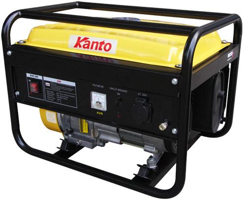

ผมสนใจจะซื้อเครื่องปั่นไฟฟ้าขนาดเล็กไว้ใช้งาน แต่ไม่มีความรู้เรื่องนี้เลย
อยากรบกวนขอคำแนะนำครับ
ความต้องการขนาดกำลังไฟฟ้า เพื่อใช้งาน
1.ไดโว่ 1 ตัว (เผื่อไว้สูบนำดับไฟได้) ประมาณโยนลงคลองแล้วสูบเลย  Smiley
2. ไฟฟ้าส่องสว่าง 2-3 ดวง
3. ถ้าเป็นไปได้  ปั่นไฟฟ้าคงที่สำหรับ โน็ตบุ้ค 1 เครื่อง มือถือ 2 เครือง ครับ
อยากได้ ที่ ทน/ไม่ต้องการการดูแลรักษามาก ครับ ไหว้
1.ไดโว่ 1 ตัว (เผื่อไว้สูบนำดับไฟได้) ประมาณโยนลงคลองแล้วสูบเลย  Smiley  ประมาณ 400วัตต์ 2แอมป์
2. ไฟฟ้าส่องสว่าง 2-3 ดวง                                                                       ประมาณ 100วัตต์ 1แอมป์
3. ถ้าเป็นไปได้  ปั่นไฟฟ้าคงที่สำหรับ โน็ตบุ้ค 1 เครื่อง มือถือ 2 เครือง ครับ  ประมาณ 100วัตต์ 1แอมป์
         รวมกำลังไฟที่ใช้ 600 แอมป์ 4แอมป์   ใช้Generator 1KVA แต่เริ่มที่ 3KVA  ราคาประมาณ 3x,xxx
   แนะนำใช้เครื่อง Honda ทนกว่า Tiger เยอะ
ข้อเสีย Tiger คือ ตัวเครื่องGen ระบบไฟ ไม่ค่อยเสถียรภาพ อุปกรณ์ไฟฟ้าเสื่อมพังเร็ว
ข้อดีของ Tiger คือถูกกว่าHonda ครึ่งนึง
อยากได้ ที่ ทน/ไม่ต้องการการดูแลรักษามาก ครับ ไหว้     ดูแลเรื่องน้ำมันเครื่องอย่าให้ขาด

พี่ครับ  ผมมีอีกทางเลือกให้นะครับ
ถ้าลองเปลี่ยนเป็น
1.แบตเตอรี่รถยนต์ ต่อด้วย
2. อินเวอเตอร์ (แปลงไฟรถเป็นไฟบ้าน)
แค่นี้ก็ใช้ได้แล้วครับแต่ก็ขึ้นกับขนาดของ อินเวอเตอร์ และปริมาณกระแสไฟที่จะใช้ด้วยครับ
   อัปเดตข้อมูล ไปเดินที่ Dohome มา เห็นGen ยี่ห้อ..จำไมได้  หัวเราะร่าน้ำตาริน กิ๊วก๊าว เป็นของจีน ขนาด 0.8KVA ราคา 4พันกว่า
    ประสิทธิภาพ ไม่อาจทราบได้จ้า  ไหว้
