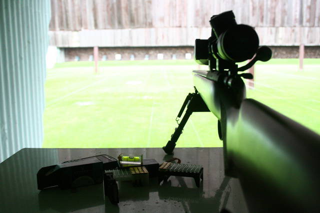

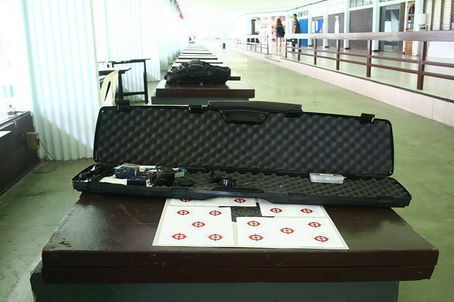

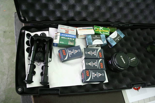

ได้กระสุนมาใหม่ เช้านี้ตื่นแต่เช้ามุ่งหน้า ศรภ. มาถึงสนาม 10 โมง โล่งโปร่งสบายดีแท้ น้ำลายหก
ซีรีย์เกาหลี หนังเกาหลี

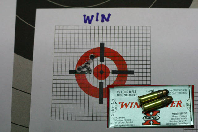

วันนี้มีกระสุนมาลองหลายแบบทั้งที่เหลือจากสัปดาห์ที่แล้ว และที่ไปซื้อมาเมื่อวาน win , cci , arm , sb , ray , fe  เยาะเย้ย

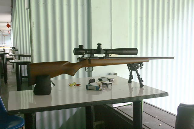

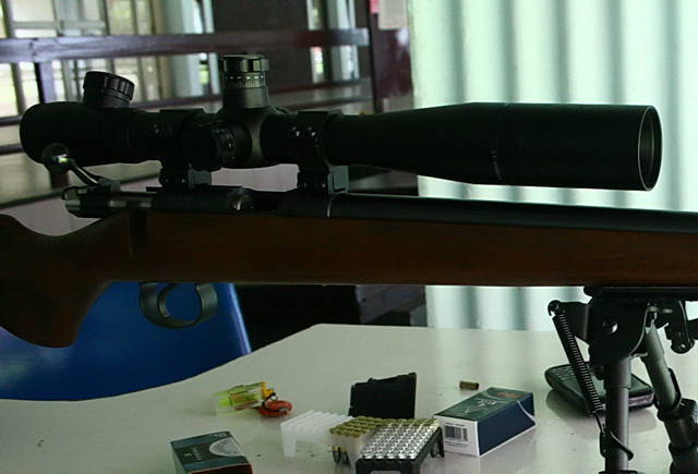

ติดตั้งอุปกรณ์ วันนี้มีถุงทรายหน้า-หลัง ใส่เมล็ดถั่วเขียวมาทดสอบแทนขาทราย หลงรัก
หลังจากมายิงทดสอบเมื่อสัปดาห์ที่แล้ว กลับบ้านถอดกล้อง ล้างปืน เปลี่ยนสปริงไก วันนี้เลยต้องตั้งกล้องใหม่ Grin
ใช้สูตรเดิมคือ ยิงหากลุ่มกระสุนแล้วปรับเส้นเล็งเข้าหากลุ่มกระสุน Cheesy

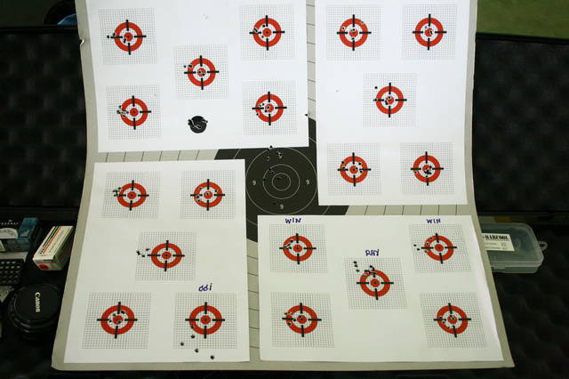

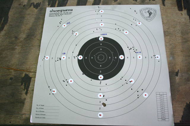

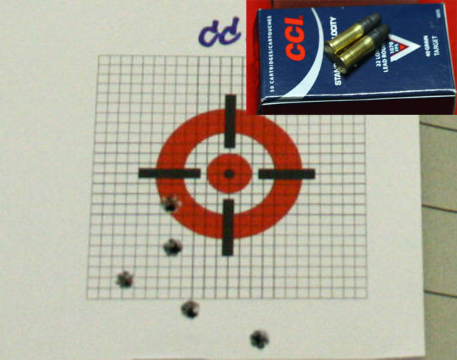

ตั้งกล้องด้วยลูก CCI ตั้งเสร็จแล้วยิงไปเรื่อยๆ...เอ๊ะ! ชักจะยังไง ตกใจ
ทำไมกลุ่มกระสุนมันเพี้ยนแบบนี้อ่ะ ไม่เกาะกลุ่มเลย... จูบบบบ
เริ่มจิตตกครับ เป็นเพราะเรารื้อปืนมาเปลี่ยนสปริงหรือเปล่าว่ะ.. เศร้า
ดูกลุ่มกระสุนครับ... โดนชก คนแถวนั้นคงแอบคิดว่าไอ้นี่ยิงลูกซองป่าวว่ะ... บู่

นั่งรวบรวมสติ...พุทโธ พุทโธ..เจ้ากรรมนายเวรทั้งหลายอย่ามาปัดลูกปืนเลย.. ไหว้

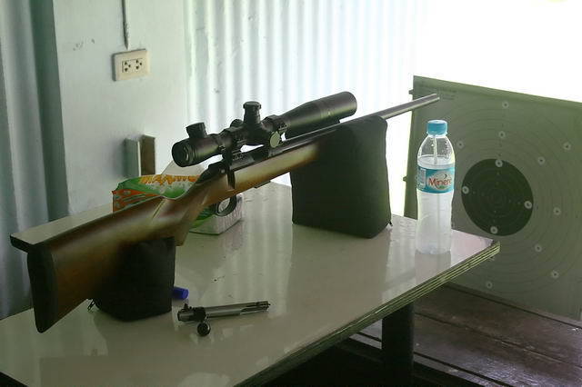

ลองเปลี่ยนขาทรายดีกว่า เพราะรู้สึกกว่าพาดหมอนแล้วปืนมันดิ้นหน่อยๆ... Undecided
ว่าแล้วก็จัดการเปลี่ยนตัวผู้เล่น ใสขาทรายแทนหมอน
ใส่แล้วดูหล่อขึ้นเป็นกองเลยแฮะ...แต่จะกลับมาได้อ่ะป่าว.. ไหว้
เปลี่ยนเป้าใหม่ด้วยเลย..จัดมาเพื่อการนี้โดยเฉพาะ.. Cheesy

โอมเพี้ยง.. ไหว้ ไสยศาสตร์มีจริงหรือนี่...กลับมาได้แล้วครับ พ่อ แม่ พี่ น้อง... หัวเราะร่าน้ำตาริน
ว่าแล้วก็ ยิงๆ ยิงๆ ยิงๆ ไปเรื่อยๆ สรุปมันเป็นที่หมอนทรายจริงๆด้วย ใส่ขาทรายมั่นคงกว่าเยอะครับ.. Cheesy
ดูภาพรวมค่อยชืื่นใจหน่อย แบบนี้ถึงจะใช่ CZ452 VAMINT... เยี่ยม

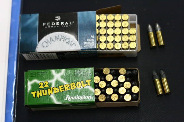

จัดมาแบบเน้นๆครับ เจ้าCZผมสงสัยจะชอบของแรง พิมพ์นิยม.. เยี่ยม
ตัวแรงอีกตัวที่วันนี้ทำได้ดี แต่คงไม่เอามาสะสมครับ มันไม่สม่ำเสมอ

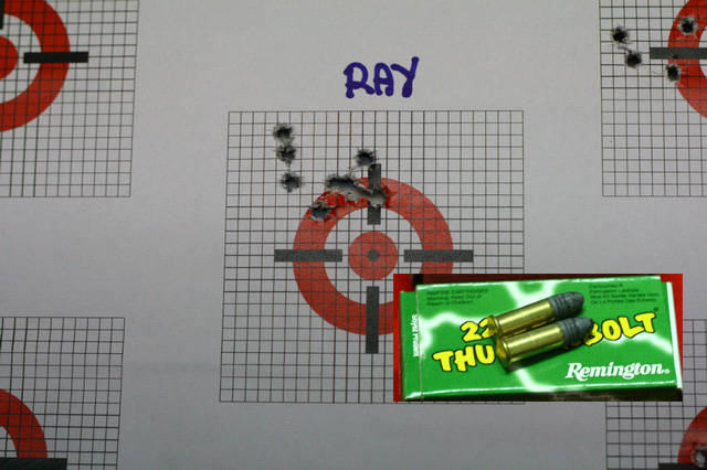

ของแรงอีกตัว...ถึงจะไม่ดีที่สุด แต่ผมให้คะแนนเรื่องกลิ่นดินปืนหอมที่สุดครับ... Grin
กลุ่มนี้ยิงไป 9 นัด

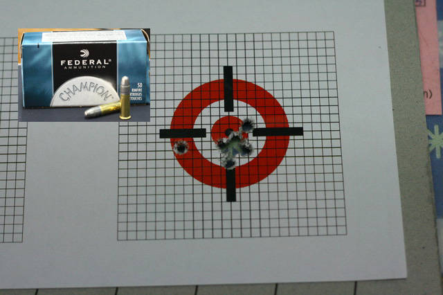

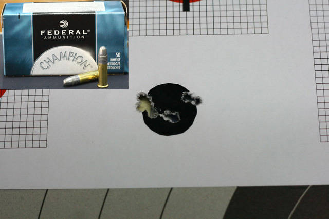

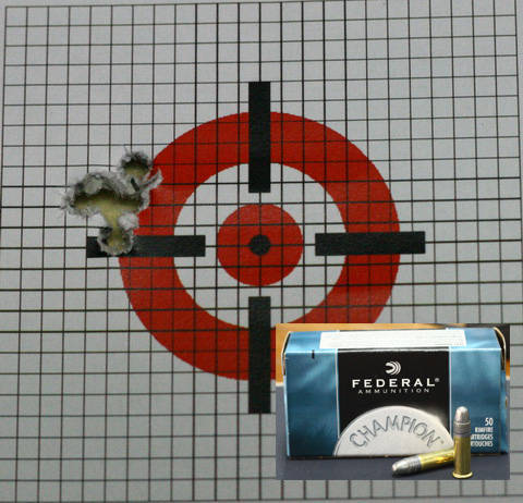

เพิ่มเติมเจ้า Federal Champion 22LR ที่เพื่อนสมาชิกแนะนำ กลุ่มดีมากครับ
ยิงง่ายถ้านิ่งๆร้อยรูไม่ยาก ในภาพนัดที่กระโดดนั้นยิงคนละทีกับกลุ่ม 5 นัดครับ
ภาพสุดท้ายยิง 10 นัดกลุ่มเหรียญห้าบาท...พระเจ้าจ๊อดมันยอดมาก... เยาะเย้ย

สรุป...งานนี้สงสัยผมคงผูกปิ่นโตกะเจ้า Federal Champion แล้วล่ะครับ
พิจารณาจากภายนอกเนื้องานการผลิต ไม่ว่าจะป็น ปลอก หัวกระสุน ดูดีกว่ายี่ห้ออื่นเยอะครับ
ราคาก็ไม่ได้แพงกว่ายี่ห้ออื่นเท่าไหร่ เดี๋ยวคงไปจัดมาสักแท่ง...  เยี่ยม
ส่วน REMINGTON THUNDER BOLT ผมว่าเนื้องานไม่ค่อยดี แต่ผลงานพอรับได้ ที่สำคัญ กลิ่นดินปืนมันโดนใจครับ... Grin
