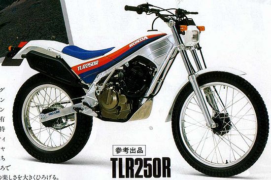

ถ้าเอาไปเข้าป่าอย่างที่ผมใช้ล่ะก็ มี ๓ ตัว  ฮอนด้า TLR 200 ,TLR 250 คาวาซากิ sherpa ยามาฮ่า SEROW (ไม่ใช่ZERO นะครับ Serow จะแปลว่าแพะภูเขา)

ตัวนี้ หาค่อนข้างยาก ราคาอยู่ประมาณสี่หมื่น รุ่นค่อนข้างเก่า แต่แรงบิดรอบต่ำหายห่วง  นั่งลำบาก แต่เข้าป่าไม่ค่อยได้นั่งหรอก

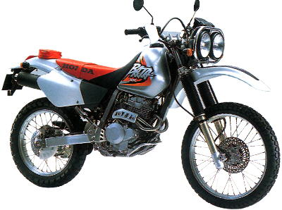

XLR , XR มีตัวบาจาด้วย ในตัว 250 สังเกตุที่ออยล์คูลเลอร์ ตัวบาจาจะมีออยคูลเลอร์ด้วย ส่วนไฟหน้าก็จะมีสองดวงบะเหิ้ม
รุ่นเก่ากับรุ่นใหม่(กว่า) สังเกตุเฟรม
รุ่นเก่าเฟรมกลม เก่ามาก ๆ พักเท้าคนซ้อนจะอยู่ที่สวิงอาร์ม
เก่าไปอีก เบรคหลังจะเป็นดรัม เก่าสุด ๆ เครื่องสีแดง เก่ากว่านั้นไปอีกคงหาไม่ได้แล้วหละ
นี่คือตัวเฟรมกลม ถ้าเป็น XR ก็ไฟหน้าธรรมดา มักจะสตาร์ทเท้า (มีตัวยกวาล์วอัตโนมัตช่วยสตาร์ท เพราะเครื่องใหญ่ ๆ สตาร์ทไม่ค่อยลง)
« ตอบ #10 เมื่อ: มกราคม 18, 2012, 08:15:49 PM »
XLR BAJA 250 ปีประมาณ 1988 - 1992 พักเท้าคนนั่งซ้อนจะอยู่ที่สวิงอาร์ม ตัวนี้ จริง ๆ เฟรมมีขาวกับดำ
จะสังเกตเห็นท่อเล็ก ๆ เหนือแคร๊งก์การ์ด นั่นคือ ท่อออยล์คูลเลอร์

ข้อแตกต่างระหว่าง XR กับ XLR
1.xr ถังพลาสติก มี2สี ส้ม,ขาว xlr ถังเหล็ก
2.xr มีเพลทมีเนียมที่คอ xlr ตอกเลขอย่างเดียว
3.xr รหัสเครื่อง ME-XXXXX xlr MD-XXXXX
4.xr อัตราทดเกียร์จัดกว่า xlr
5.xr คาร์บูไม่มีลิ้นปิดเปิดไม่มีjet xlr มีลิ้นปิดเปิดมีjet
6.xr ไม่มีที่พักเท้า xlr มี
7.xr คอท่อไอเสียใหญ่กว่า xlr นีส..นึง..
8.xr ไม่มียางกันกระชากที่ล้อหลัง xlr มี
9.xr หัวลูกสูบนูนกว่า xlr หน่อยนึง
10.xr CAM แหลมกว่า xlr นีส..นึง..
11.xr หน้ากากจะมียางรัด xlr ใช้น๊อตร้อย
12.xr มี oilcoller xlr ไม่มี (ส่วน xlr baja ดันมี oil)
