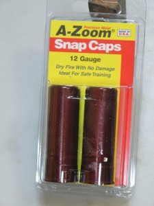

  ลูก สีแดง ของนอกรึเปล่าครับที่มีปัญหา  ของผมซื้อมาใช้ไม่มีปัญหานะครับ
  กำลังจะซื้อใหม่เพราะของเก่าขอบเยินหมดแล้ว รบกวน ทีนะครับ ว่าใช่รึเปล่า
  จะได้รู้ว่าการผลิต ชุดหลังๆอาจมีปัญหา จะได้ยังไม่ซื้อครับ
ยี่ห้อ A-ZOOM ใช่ไหมครับ ผมก็ใช่ยี่ห้อนี้ฝึกซ้อมโหลดกระสุนเป็นประจำไม่เคยพบปัญหาครับ  เยี่ยม
แถมใช้ยิงแห้งได้อีกเพราะมี Snap Cap

ลูกดัมมี่ของผมฝากเพื่อนซื้อมาแถวจ.อุทไ? เป็นลูกอลูมิเนียมสีขาว ทิ้งไปแล้วด้วย เสียดายไม่ได้ถ่ายรูปเก็บไว้
  ขอบคุณมากครับที่ แจ้งให้ ทราบ แสดงว่าของ นอก สีแดง ยังมีคุณภาพดีเหมือนเดิม
