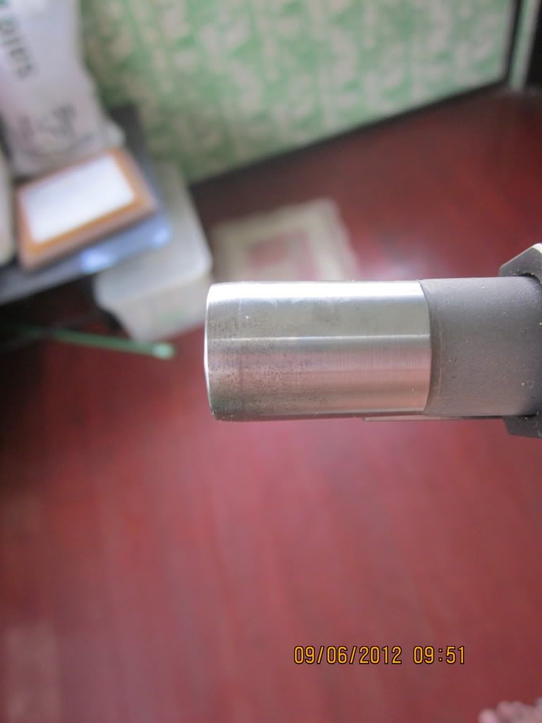

ผู้เขียน หัวข้อ: เเบบนี้ใช่อาการเริ่มต้นของสนิมในน้องคิมป่าวครับ  (อ่าน 2346 ครั้ง)

« ตอบ #1 เมื่อ: มิถุนายน 09, 2012, 01:13:41 PM »
                       ถ้าเช็ดถูไม่ออกก็คงใช่ละครับ  บวกหนึ่งให้เป็นกำลังใจนะครับ ไหว้

« ตอบ #2 เมื่อ: มิถุนายน 09, 2012, 04:39:47 PM »
ดูปืนของคุณ preecha neamsri น่าจะแห้งแบบไม่มีน้ำมันเลยนะครับ แห้งแบบฝุ่นจับเลย
น่าจะลูบน้ำมันภายนอก ภายในและ ลำกล้องบ้างครับ

« ตอบ #3 เมื่อ: มิถุนายน 09, 2012, 05:53:01 PM »
สนิมประปรายแบบนี้เรื่องปรกติของปืนที่ไม่ได้เช็ดถูบ่อยครับ เหล็กสเตนเลส(ไม่ใช่สแตนเลส - ที่สะกดผิด)ก็เป็นบ่อย... วิธีระวังคือหากไม่ได้เช็ดน้ำมันเอาไว้ ให้เอาปืนมาเช็ดถูบ่อยครับ เช็ดด้วยผ้าแห้งสะอาดเฉยๆก็ไหว เพราะปืนใช้งานบางทีก็ไม่อยากให้มีกลิ่นน้ำมัน(เหน็บเอวเข้าลิฟต์ - คนได้กลิ่นน้ำมันปืนทั้งลิฟต์) หรือลำเลื่อนลื่นขึ้นลำยาก...

« ตอบ #4 เมื่อ: มิถุนายน 09, 2012, 06:02:56 PM »
        เอาสก๊อตไบรท์ชุบโซล่าขัดออกน่าจะออก ครับ

« ตอบ #6 เมื่อ: มิถุนายน 09, 2012, 08:29:33 PM »
สนิม กับเหล็ก สเตนเลส เป็นของคู่กันครับ ชะโลมน้ำมันกัดสนิมแล้วเช็ดถูคงออก พกพาบ่อยต้องหมั่นฉีดน้ำยาป้องกันสนิมไล่ความชื้น หน่อยครับ

« ตอบ #7 เมื่อ: มิถุนายน 10, 2012, 09:01:03 AM »
น้ำมันล้างปืนหรือ WD40 ก็ได้ รับรองใสปิ้งเลยครับ

« ตอบ #8 เมื่อ: มิถุนายน 10, 2012, 09:05:00 AM »
อย่าขัด เช็ดน้ำมันตามปกติ
ลำกล้องตรงนี้ ต้องฟิต. ถ้าไปขัดออกจะเสียความแม่นยำ

« ตอบ #9 เมื่อ: มิถุนายน 10, 2012, 11:51:34 AM »
ขอบคุณทุกท่านมากครับ  ตอนนี้โชลมน้ำมันไว้เรียบร้อยเเล้ว  เเต่ยังไม่ได้เอาสนิมออก  พอจะเเนะนำได้ไหมครับว่าตรงนั้นควรเอาน้ำมันอะไรโชลมไว้  ปกติผมใช้น้ำมันที่เเถมมากับปืนครับ
ปืนไม่ได้พกครับ  เก็บใส่กระเป๋าไว้  บางทีเอาใส่รถ

« ตอบ #10 เมื่อ: มิถุนายน 10, 2012, 03:08:18 PM »
...แก้ปัญหาเฉพาะหน้าเอา WD40 ใช้แก้ขัดไปก่อนหาซื้อได้แถว Homepro มีเวลาแวะไปร้าน ม.ฮะกิมี ให้ร้านแนะนำซื้อมาครบชุด ปืนดี ๆ อย่างน้องคิมควรใช้น้ำมันดี ๆ ด้วยครับ...
« ตอบ #11 เมื่อ: มิถุนายน 10, 2012, 06:18:30 PM »
เอา FLITZ + สำลีหรือผ้า  เช็ดสนิมออกก่อน  แล้วใช้น้ำมัน  Break Free CLP  เคลือบผิวไว้ครับ   เยี่ยม

« ตอบ #13 เมื่อ: มิถุนายน 11, 2012, 04:02:14 PM »
 ไหว้สวัสดีครับ ไหว้
 หลงรัก หลงรัก หลงรักยิงครับ ในส่วนที่เป็นสนิมนั้นเป็นจุดเสียดสีของลำกล้องกับบู๊ชเพราะไม่ได้ยิงบ่อยๆและขาดน้ำมันหล่อเลี้ยงจึงเกิดสนิมครับ ดังนั้นแก้ไขได้ด้วยการยิงเยอะๆคร้าบบบบบบ หลงรัก หลงรัก หลงรัก
