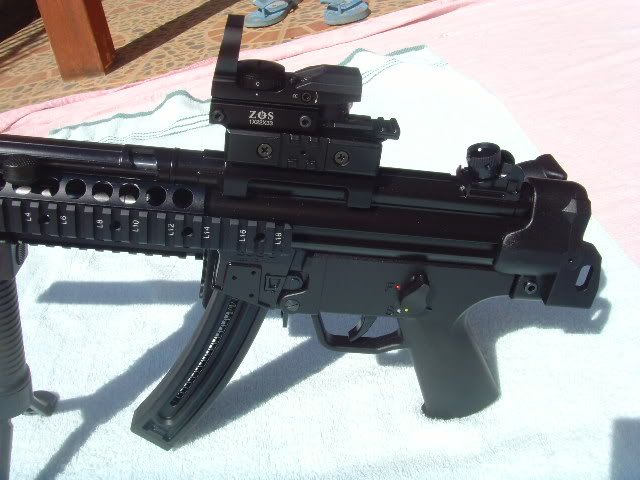

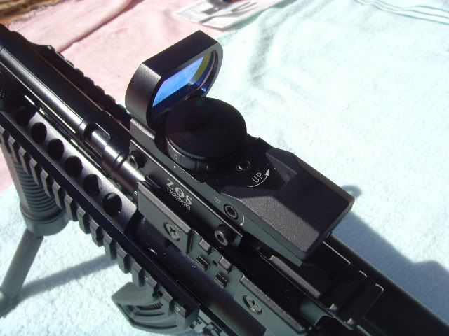

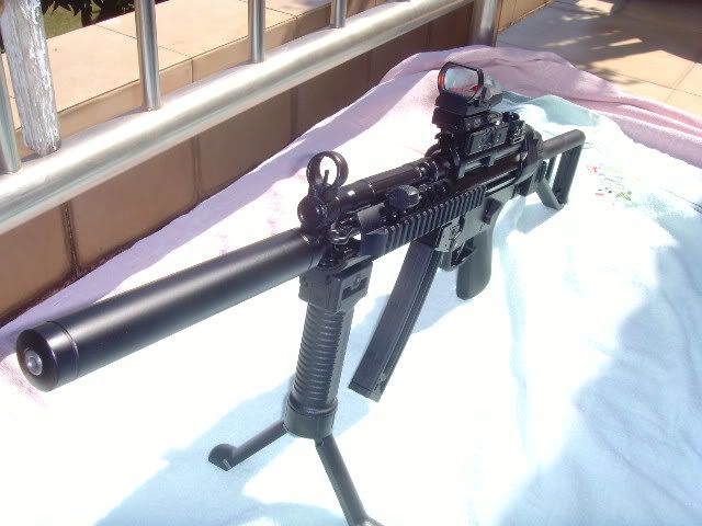

« ตอบ #2 เมื่อ: มิถุนายน 20, 2012, 05:52:15 PM »
ของผมเคยมีแต่จำหน่ายไปแล้ว ขออนุญาตนำภาพในอดีตมาให้ชมนะครับ
กระโจมมือทรงคล้ายๆกัน แต่ไม่ทราบว่ารุ่นเดียวกันหรือเปล่า
ให้ร้านสั่งนำเข้าจากฮ่องกงเหมือนกัน
ของผมต้องเจียแต่งกระโจมมือ ดังนี้
1. ติ่งเหนือรูร้อยน๊อตทั้ง 2 ข้าง เพราะสูงเกินไป ใส่ไม่ได้
2. รางด้านใน ใกล้ช่องคายปลอก เจียให้เอียง ไม่งั้นเวลาดีดปลอก จะสะท้อนกลับเข้าช่องคายปลอก ทำให้คาบปลอก
3. ลิ้นที่จะเสียบรางของโครงปืน ต้องแต่งนิดหน่อยเพื่อให้เข้าได้
ส่วนอื่นที่จำได้คือ
4. เปลี่ยน หรือ ตัดน๊อตยันใต้ลำกล้องออก (ผมใช้น๊อตอื่นเกลียวเท่ากันมาตัดใส่แทน) เพราะจะยาวเกินไปใส่ไม่ได้
เท่าที่จำได้มีเท่านี้ครับ ถ้านึกออกอีกจะนำมาแจ้งให้ทราบ
และขอให้ของท่านได้รุ่นที่ไม่ต้องปรับแต่งใส่ได้เลยนะครับ
