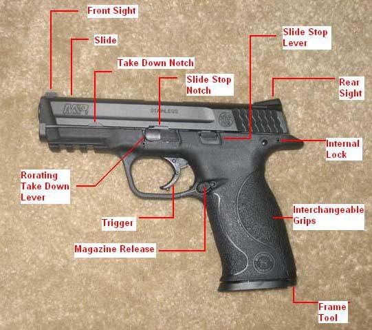

ปัญหาที่ผมเจอก็คือ พอยิงหมดแม็ก ลำเลื่อนค้างอยู่ เอาแม็กใหม่ใส่เข้าไป ปลดลำเลื่อนไม่ได้ครับ แข็งมาก ยิงไปแล้วประมาณ 150นัด ก็ยังปลดลำเลื่อนไม่ได้เลยครับ
SMITH & WESSON MP9 จาก โครงการปืนสวัสดิการ
ช่วงที่ได้แม็กกาซีน 10 นัด หรือเปล่าครับ
อาจจะอาการเดียวกันกับปืนเพื่อนผม
เจ้าหน้าที่สนามยิงปืน แนะนำอย่าทำเอง ให้ส่งช่างซ่อมปืนเท่านั้น
ปรับแต่งชิ้นส่วนนี้ครับ slide stop lever
บริเวณชิ้นส่วนโลหะที่ยื่นเข้าไปกดลิ้นแม็กกาซีน มีความยาวเกินไปนิดหน่อย
ถ้าปัญหามาจากจุดเดียวกัน ลองส่งช่างซ่อมปืนให้เขาตรวจดูนะครับ

สวัสดีอีกครั้งครับ วันนี้ได้มีโอกาสพา mp9 ไปสนามอีกครั้ง วันนี้กินลูกซ้อม bm ไปสองกล่อง และจบด้วยลูกจริงอีก 5เม็ด ไม่มีอาการเก่าเลยครับ อาการเก่าเท่าที่ค้นจากเวบฝรั่ง เค้าเรียกว่า dead trigger ครับ เป็นกันบ้างประปราย เท่าที่ดูวิธีแก้ส่วนใหญ่จะเปลี่ยนชุดเซียร์และสปริงครับ
ของผมหลังจากครั้งที่แล้วที่เกิดปัญหา กลับมาบ้านเลยถอดล้าง และฉีดเสปรย์ arm3 ซะชุ่ม ทั้งชุดไก และชุดเซียร์ พอว่างตอนเย็นก็เอาขึ้นมาดรายไฟร์ คือเหนี่ยวไกเปล่าๆละครับ หรือบางทีก็ถอดไสลด์ออก แล้าก็เหนี่ยวไกให้กลไกมันขยับให้คล่องๆ เท่าที่สังเกตุ ธรรมชาติของรุ่นนี้ไกช่วงลั่นจะเดินไม่ค่อยเรียบ เป็นกันหมดครับ เรียกได้ว่าเกือบทุกกระบอก พอเข้าไปดูในเวป ของฝรั่ง จะพบว่าส่วนใหญ่ เมื่อซื้อมา การเปลี่ยนชุดไก เป็นของapek จะอยู่ในรายการแต่งอันดับต้นๆเลยครับ
วันนี้เท่าที่ยิงไปโดยโหลดลูกในแม็ก 5นัดบ้าง 10 นัดบ้าง ไม่พบปัญหาเลยครับ มีแต่น้ำมันกระจาย คือไอ้ที่พ่นไว้มันค้างอยู่ในซอกต่างๆ มันเลยกระเด็นออกมาตลอด และเริ่มคุ้นกับปืน มีxให้เห็นบ้างแล้ว คิดว่าไม่น่าจะมีปัญหาซ้ำ แต่ก็ได้สั่ง ชุดแต่งไกไปแล้ว เดี๋ยวได้ของแล้ว ลองใส่ดู ถ้าดียังงัยจะมาเล่าให้ฟังอีกครับ
ของผมก็เป็นครับ ไม่ต้องกังวล เท่าที่อ่านในคู่มือ เหมือนจะแนะนำให้ดึงกลับตอนที่จะปลดไสลด์นะครับ ลืมแล้วว่าอยู่ตรงไหน เดี๋ยวกลับบ้านจะเปิดดูให้อีกที บางครั้งกดแรงๆก็หลุดนะครับ แต่จะเริ่มเห็นรอยบนตัวค้างไสลด์นะครับ ลองฝึกแบบรั้งกลับดูครับ เดี๋ยวก็ชินไปเอง แต่ถ้าใจร้อน ก็ต้องลบเหลี่ยมครับ แต่ระวังนะครับ แรงสปริงมันเยอะ ผิดเหลี่ยมขึ้นมา มันจะไม่ค้างเอานะครับ
ตอนนี้เวลาผมซ้อมพอใส่แม็กใหม่ก็รั้งไสลด์กลับเล็กน้อยพร้อมกดปุ่มปลดไสลด์ไปพร้อมกันแล้วก็ปล่อยกลับ ไม่ลำบากมากครับ
