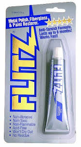

ใช้ครีม Flitz ซื้อได้ที่ไหนครับคือครีมอะไร
รุ่นเดียวกันเลยต้องเก็บความรู้ ทำไมคิมเบอร์ไม่แก้ปัญหาตรงนี้ซะทีแต่ผมก็ชอบนะน้องคิม หลงรัก
ใช้ google search เลยครับ เลือกเวปในไทย...
เลือกร้านที่ขายถูกและชื่อเสียงไว้ใจได้...
เป็นครีมขัดผิวโลหะที่ไม่มีผงขัดครับ เขาว่าไม่ทำอันตรายรมดำ(กรณีปืนรมดำ)...
กำจัดสนิมและช่วยกันสนิมได้ ผมชอบใช้ขัดลูกโม่เอาคราบตะกั่วออกง่ายดีครับ...  Grin

Flitz แจ่มมากครับ  เยี่ยม
เมื่อวานนี้ใช้เช็ดสนิมแดง (หนึ่งจุด) ขึ้นน้องคิมฯ บริเวณโกร่งไก ออกไม่เหลือร่องรอย
เลยจัดการทำความสะอาดด้วยชุดคิทของ Flitz ผิวปืนเนียนใสเหมือนเก่าครับ  Grin  หลงรัก
