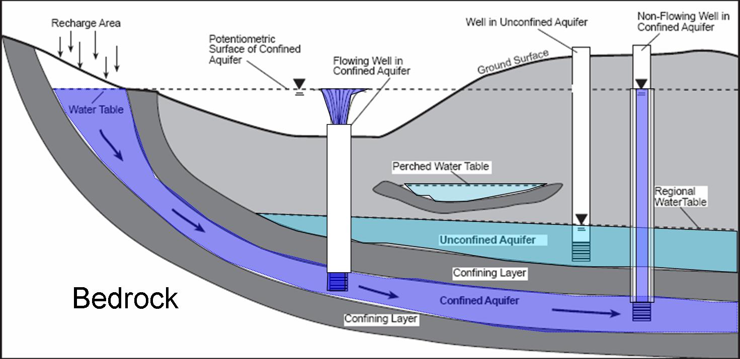

ที่ท่ามะกา ไร่กล้อมแกล้มของลุงคิม ซากัสต์ นักเขียนสายทหาร ปัจจุบันเกษียณอายุแล้ว
เขาขุดบ่อบาดาล สูบลงเก็บในสระ แล้วเอาน้ำในสระมาใช้งาน
ตอนขุด บอกผู้ขุดว่าสูบแล้ว ทดสอบเปิดน้ำ3วัน3คืนไม่แห้ง แล้วค่อยเอาเงินไป
ได้มาลูกหนึ่งใช้ในพื้นที่ราวๆ18ไร่ได้ตลอดปี แต่ที่นี่มีคลองใส้ไก่ของชลประทานเข้ามาด้วย
หลายครั้ง ในทุกพื้นที่ ที่การเจาะบาดาลต้องมีการทดสอบเปิดทิ้งเป็นเวลายาวนานขนาดนั้น
เพราะบางที ที่ขุดเจออาจเป็นชั้นน้ำบาดาลปลอม(Perch Aquifer) ซึ่งอาจแห้งได้ เพราะเป็นแอ่งน้ำขัง
หรือเจอชั้นน้ำบาดาลที่ไร้แรงดัน(Unconfined Aquifer) ซึ่งอาจได้น้ำปนเปื้อนแร่ธาตุอื่นมา
ที่ต้องการจริงๆคือ ชั้นน้ำบาดาลที่มีแรงดัน(Confined Aquifer) ที่น้ำจะไม่มีการปนเปื้อนและไม่แห้ง
