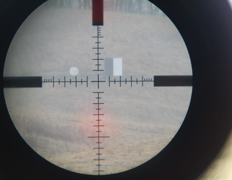

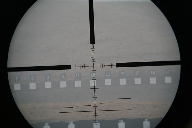

ผมเคยสงสัยด้วยคำถามเดียวกันนี้เช่นกันครับ  เพราะคิดว่า 10 เท่าไม่น่าจะพอ(ด้วยความที่ด้อยประสปการณ์ของตัวผมเอง)
อันนี้เป้า 1000 หลา ที่กำลังขยายของกล้องเล็ง 10 เท่าครับ
1000 yards on 10 power

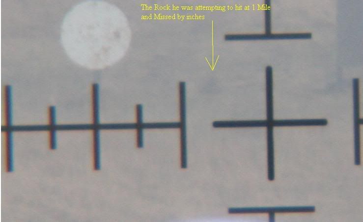

อันนี้เป้า 1 ไมล์ ที่กำลังขยายของกล้อง 25 เท่า โดยเป้ากลมขนาด 42 นิ้วและเป้าสี่เหลี่ยมขนาด 8x8 ฟุตครับ
1 Mile on 25 power 42" Gong and 8 ft x 8 ft Target board

รูปนี้แสดงให้เห็นเป้าจริงที่ 1 ไมล์ครับ
รูปนี้แสดงเป้าที่ 1 ไมล์ครับ
รูปนี้ 2000 หลา จากกล้อง Nightforce ที่กำลังขยาย 22 เท่าครับ(อยากได้  หลงรัก  หลงรัก )
Looking at the 2000 yard gong through a Nightforce on 22 power.
