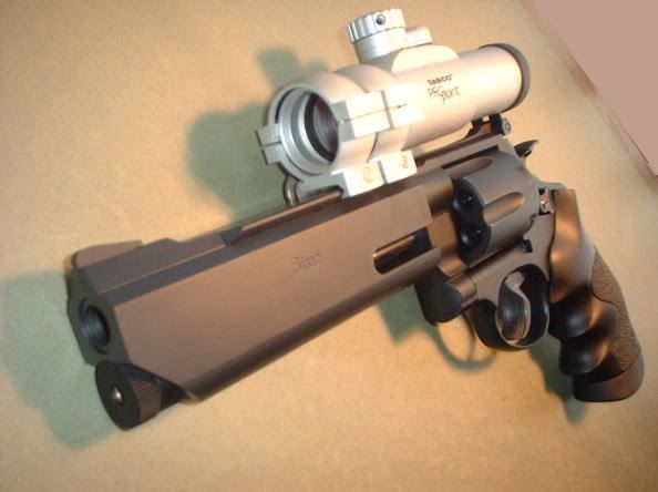

ผมมีคำถามเกี่ยวกับการรมดำแบบด้าน มีภาพตัวอย่างครับ (กระบอกบนเป็น m 19-5 ขออภัยจำชื่อเจ้าของปืนไม่ได้ครับ สำหรับกระบอกล่างไม่ทราบโมเดลจาก web ต่างประเทศ) คำถาม คือ มันมีข้อเสียอย่างไรบ้าง แล้วช่างบ้านเราร้านไหนทำ (ใน กทม. นะครับ) เพราะตอนนี้ m 15 มีรอยสนิมจับที่โม่และตอนบนของด้ามเลยอยากรมใหม่ บังเอิญไปเห็นแบบด้าน ซึ่งเมื่อก่อนเคยเห็น Colt White tail ถ้าผมจำไม่ผิด ผิวสวยดีเลยอยากทำ
