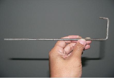

                  มาทำอุปกรณ์แค้มปิ้งราคาถูกๆกันเถอะ
"สมอบก" ที่ทำจากเหล็กยึดกระเบื้องหลังคา หาซื้อได้ตามร้านขายอุปกรณ์ก่อสร้างทั่วไป
« ตอบ #18397 เมื่อ: กรกฎาคม 24, 2007, 07:10:51 PM »

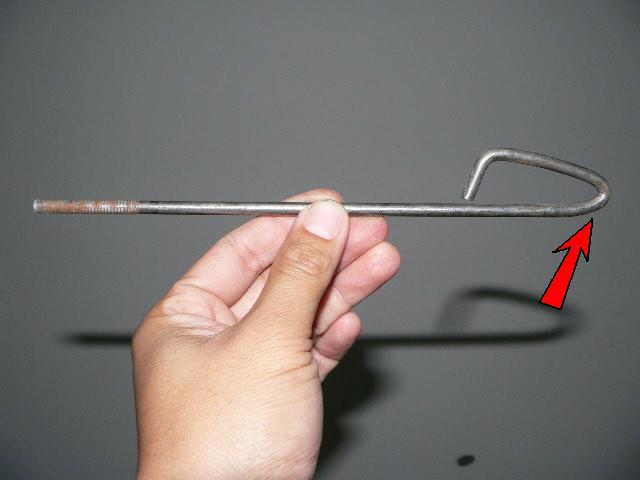

                                                                                               งอตรงลูกศรสีแดงชี้ครับ
« ตอบ #18398 เมื่อ: กรกฎาคม 24, 2007, 07:11:38 PM »

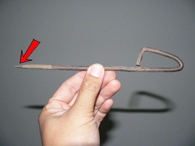

เจียร์ปลายให้แหลมตามลูกศรชี้
« ตอบ #18399 เมื่อ: กรกฎาคม 24, 2007, 07:12:47 PM »

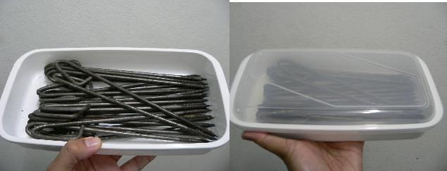

เสร็จแล้วให้เก็บไว้ในกล่องครับไม่ควรใส่ในถุงหรือใส่รวมกับเต็นท์ครับเพราะปลายแหลมๆของสมอบกจะทิ่มทุกอย่างที่ขวางหน้า

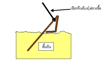

วิธีใช้ ........ ให้ตอกลงในพื้นดินจนสุดและทำมุมเอียงกับพื้นดินตามรูป
        .........  สมอบกแบบนี้เหมาะกับพื้นที่แข็งพอสมควร ไม่เหมาะกับพื้นดินที่ร่วนหรือพื้นทราย
        .........  แต่จริงๆแล้วก็ใช้ได้เหมือนกัน เพราะเคยไปปักกับทรายชายเลแล้ว
