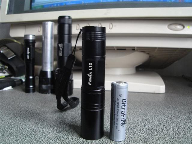

อาการแบบนี้ เรียกว่า dead cell ครับ ถ้าใช้พวกหลอด cree ต้องระวังในเรื่องการใช้ถ่านชาร์จ ถ้าใช้แบบไม่มีวงจรป้องกัน
เมื่อใช้จนไฟอ่อนควรนำมาชาร์จทันทีครับ ถ้าปล่อยให้ถ่านหมด ถ่านจะตายและจะเสียในที่สุด แต่ก็สามารถนำไปกระตุ้นได้ครับ
ถ่านชาร์จชนิดลิเธี่ยม สามารถชาร์จได้ตลอดครับ ไม่ต้องรอให้ถ่านหมด วงรอบในการชาร์จ เป็นพันครั้งครับผม
ถ้าเล่นหลอด cree ผมแนะนำถ่านชาร์จแบบมีวงจรป้องกันครับผม ตกก้อนละ 150 บาทครับ
คุณสมบัติ :มีระบบตัดไฟเมื่อ
1. ไฟลดลงต่ำกว่า 2.5 โวลท์
2. ลัดวงจร
3. ไฟชาร์ทเกิน 4.35 โวลท์
4. แบตร้อนเกินไป
เมื่อวานผมก็เพิ่งไปถอยถ่านชาร์จ 14500 แบบมีวงจรป้องกันมาครับ ขับ FENIX L1 D  ให้กำลังสูงสุดโหมดเทอร์โบ 135 ลูเมนส์ครับ
