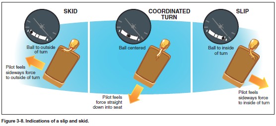

เครื่องบินทุกชนิดถ้าเลี้ยวถูก ต้องทำ Co-ordinated turn ทั้งนั้น...
เพียงแต่ คุณจะเตะ รัดเดอร์ด้วยตัวเองหรือให้ระบบอัตโนมัติมันเตะให้
เครื่องเล็กๆที่ไปเริ่มฝึกบินกัน ครูเขาก็จะบอกให้เลี้ยงลูกบอลเอาไว้อย่าให้ปลิ้น... นั่นก็คือการทำ Co-ordinated Turn แล้ว
เพียงแต่เครื่องบินสมัยใหม่ มันมีตัวช่วย เมื่อคุณเริ่มเลี้ยวระบบอัตโนมัติจะทำการวัดค่าทันที ว่าตอนนี้เครื่องมัน Skid หรือ Slip อยู่ แล้วก็ทำการชดเชยรัดเดอร์ให้พอดี เพื่อให้เครื่อบินเลี้ยวโดยถูกท่าที่สุด
