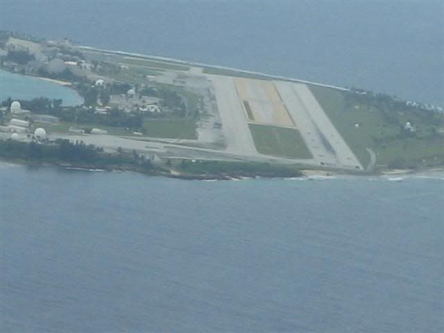

 Smiley รูปสนามบินเกาะ kwajalein ครับ ภาพโดย พี่ๆ c-130 RTAF
