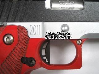

« ตอบ #22 เมื่อ: ธันวาคม 01, 2007, 06:46:12 AM »
...สไลด์ปืนกระบอกนี้ก็ใช้พ่นสีครับ.. Cheesy
