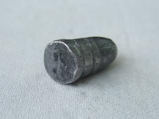

ยิงปืนขึ้นฟ้าแนวตรง  หัวกระสุนขาลง
จะไม่กลับหัวลงมา
แต่เอาท้ายทิ่มหลังคา  ดูกันเต็มตา
ร่องรอยกระทบเทียบมุม
นัดนี้ทะลุหลังคา ทะลุฝ้า ลงมาอยู่ที่เบาะเก้าอี้ครับ  เพื่อนลูกชายเก็บฝากมาให้ดู

« ตอบ #1 เมื่อ: ธันวาคม 05, 2007, 12:00:33 PM »
ขอบคุณครับ...ผมเดาว่า..นน.มากลงก่อน..นน.เบาใช่ไหมครับ

« ตอบ #2 เมื่อ: ธันวาคม 05, 2007, 12:06:49 PM »
นอกจากน้ำหนักแล้วก็มีเรื่องแรงต้านอากาศด้วยครับ  หัวกระสุนรูปแบบนี้  วิ่งเอาท้ายนำมันลู่ลมดีที่สุด
ขาขึ้นเอาหัวนำเพราะมีการทรงตัวจากผลของเกลียว  พอหมดแรงหมุนมันจะพลิกไปพลิกมาจนได้ท่าที่อากาศต้านน้อยสุดครับ

              ครูผณิศวรครับบ้านผมก็เคยลงครับกระเบื้องลอนคู่ทะลุหลังคาผ่านฝ้าลงมากองที่พื้นไม้แทบจะไม่มีรอยบิดเบี้ยวเลย หัวกระสุนลูกนี้น่าจะลงกระเบื้อง CPAC หนานะครับ ไม่อยากนึกถึงหัวเด็กที่เคยโดนเลย  ตายเงียบๆ มักจะเป็นกระสุนขนาด . 38 ดังภาพ บ้านผมอยู่แถวสะพานวงแหวน โดนไป 3 จาก 7หลัง ครับ

« ตอบ #9 เมื่อ: ธันวาคม 05, 2007, 01:51:34 PM »
ขาขึ้น หัวกระสุนมีแรงส่งจากดินปืนดันท้ายจนพ้นลำกล้อง  วิ่งขึ้นไปด้วยแรงเฉื่อย  มีแรงดึงดูดของโลกดึงลง กับแรงเสียดทานของอากาศต้านการเคลื่อนที่ จนในที่สุดเอาชนะแรงเฉื่อยของลูกปืนได้  ลูกปืนหยุดวิ่งขึ้น แล้วเริ่มตกลงด้วยความเร่งจากแรงดึงดูดของโลก  ค่อยๆ เร็วขึ้น ซึ่งจะทำให้แรงเสียดทาน (drag) เพิ่มขึ้นด้วย จนเมื่อความเร็วเพิ่มถึงจุดหนึ่ง แรงเสียดทานเท่ากับแรงดึงดูดของโลกพอดี  ลูกปืนจะวิ่งลงด้วยความเร็วคงที่ เรียกว่า terminal velocity ครับ
สูตรคำนวณ (ตัดมาจาก Wikipedia)
มีตัวแปรหลายตัวที่มีผลต่อ terminal velocity เช่น รูปร่างวัตถุเหมือนกัน ตัวที่หนักกว่าความเร็วสูงกว่า
น้ำหนักเท่ากัน ตัวที่เพรียวลมกว่า(drag coef. ต่ำ) ความเร็วสูงกว่า
อากาศหนาแน่นกว่า ความเร็วต่ำกว่า
นักโดดร่มแบบดิ่งพสุธา terminal velocity ประมาณ 120 mph หรือ 175 ฟุต/วินาที  ถ้าหุบแขนให้ลู่ลมเต็มที่ได้ความเร็วเพิ่มเป็น 200 mph หรือ กว่า 290 ฟุต/วินาทีครับ
สำหรับหัวกระสุน terminal velocity ขึ้นอยู่กับขนาด, น้ำหนัก และรูปร่างของหัวกระสุนครับ
ถ้าดูจากภาพหัวกระสุนนี้ ความเร็วน่าจะอยู่แถวๆ 500 ฟุต/วินาที   เคยเห็นลูกยิงเป้า .38 เก็บจาก backstop ในสนาม บี้มากกว่านี้นิดเดียว
และความเร็วขนาดนี้ เข้ากระโหลกคน...ตายแน่ๆ ครับ  อย่างรายที่แปดริ้ว  เข้ากระหม่อม มาหยุดอยู่แถวๆ ดั้งจมูก
