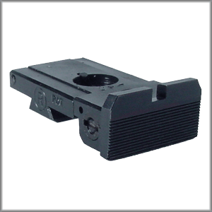

 ขอพูดตรงๆนะครับ ดูจากรูปแล้วไม่สวยเลย  ดูทางข้างแล้วศูนย์หลังควรอยู่ในแนวราบไม่ใช่กระดกเช่นนี้
แ่ผ่นศูนย์หลังก็ไม่ควรยื่นออกมาเลยสไลด์  ควรหาศูนยหลัง์ปรับได้ที่มีรูปร่างเข้ากับลักษณะปืนที่สุด
ความจริงร้านปืนควรให้คำแนะนำกับลูกค้า ถ้าร้านไม่มีศูนย์ปืนแบบอื่นก็ไม่ควรยัดเยียดศูนย์อันนี้ให้คุณ
ติดของเดิมยังงามกว่า   ผมว่าหาอันใหม่แต่ต้องให้เข้ากับปืนคุณนะครับ  ส่วนอันนี้ก็ออกตัวขายต่อคนอื่นไป
คงไม่เจ็บตัวมากนัก

« ตอบ #28 เมื่อ: มิถุนายน 01, 2008, 11:44:22 AM »
รุ่นเดียวกับอันนี้รึเปล่าครับ
npnett
คะแนน 51
กระทู้: 626
« ตอบ #29 เมื่อ: มิถุนายน 01, 2008, 11:48:23 AM »
ลองดูรุ่นนี้ อาจจะไม่ต้องกัดสไลด์
