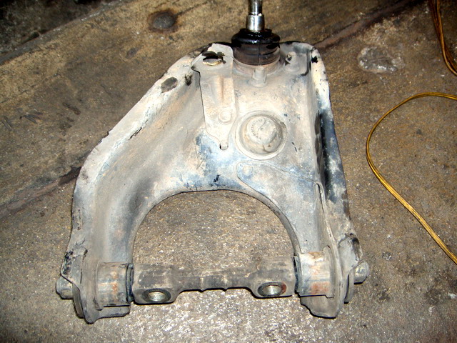

เอามาแชร์นิดนึงด้วย พอดีเพิ่งเจอกับตัวเอง
ปรกติ ผมใช้ michelin agilis มา สามชุดแล้ว สองชุดแรก ลากได้เกินแสนกิโล โดยไม่มีอาการใด ๆ
แต่ยางรุ่นก่อนหน้า ติดรถวีโก้มาจากโรงงาน ใช้ Vanpic ของ michelin เหมือนกัน เจ็ดหมื่นก็ออกอาการ
แล้ว michelin agilis 215/70 ขอบ 15 เส้นละ 2,850 ใช้มาแล้ว 60,000 + ก.ม. คือชุดปัจจุบัน ในรถตู้
ผมล้างรถเอง ก็เลยเจอสิ่งผิดปรกติ คือ ยางหน้าทั้งสองเส้น กินหน้าในมากกว่า....กินลงไปจนน่าใจหาย คือดอกยางเหลือนูน ๆ อยู่หน่อยเดียวเอง
ผมรีบสลับยางหน้าไปไว้หลังทันที แล้วไปร้านตั้งศูนย์ล้อ   ร้านบอก ศูนย์ล้อปรกติ....
แต่ผมคนขับ ผมรู้ว่าไม่ปรกติ เพราะพวงมาลัยมันออกอาการ"ไม่แม่น" อันทำให้ผมขับรถวิตกจริตมาก
กลับมา ยกรถขึ้นแท่น แล้วพิเคราะห์ดูอีกครั้ง  เห็นลูกยางหูปีกนกบน มันสึกลงไปจนผิดรูป
ไปดูของคันอื่น ๆ ไม่มีคันไหนจะเป็นขนาดนี้สักคัน
ไอ้เจ้าลูกยางหัวท้าย ด้านล่างของรูปนั่นแหละ มันสึกลงไปจนผิดรูป (รูปยืมเค้ามา ของเค้าแค่ร้าวเค้าก็เปลี่ยนแล้ว)
ทำให้ปีกนกบน ร่นเข้าในตามระยะสึก ทำให้มุมแคมเบอร์ของล้อหน้า มีค่าเป็นลบ ยางเลยกินหน้าในมากกว่า
