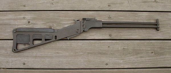

"ด้านบนใส่กระสุนลูกซอง ด้านล่างใส่กระสุนขนาด .38 และไม่มีนก"
ปืนอะไรครับ  ไม่เคยเห็น
ส่วนตัวผมก็อยากเห็นเหมือนกัน ว่าน่าตาจะออกมารูปทรงแบบไหน
สเกาท์ M 6 ครับ    ปืนไม่มีไก  ไม่มีโกร่งไก  แต่ใช่คานบีบแทน     ..........  เป็นปืนแฝดซ้อนสองลำกล้อง  ผู้ต้องหาใช้ยินคนตายไปแล้ว หนึ่งนัด  เข้าใจว่า จนท. คงหาจุดกดเพื่อหักลำไม่เจอ  แล้วนัดเผลอไป กดแป้นเหนือนกสับแทน คนจะลองหลายครั้ง เลยลองง้านกดู  แป้นที่ว่านี้ เป็นแป้นเลือกยิงในแต่ละลำกล้อง เลยกลายเป้นการเลือกยิงในลำกล้องอีกลำที่ยังไม่ได้ยิง  .....พอลองแล้วหักลำไม่ได้ เลยวางปืนลงบนโต๊ะ  ปืนรุ่นนี้ไม่มีโกร่งไก พอวางลงแรงๆ เลยกลายเป้นการบีบไกไปโดยอัตโนมัติ
จุดสำคัญคือไม่ยอมใช้แนว ปลอดภัยสำหรับเคลียร์กระสุน   ถ้ามีแนวบังเกอร์แบบนี้ ยิงทิ้งไปเลยก็ได้

« ตอบ #38 เมื่อ: มิถุนายน 22, 2008, 01:48:14 PM »
น่าจะเป็นรุ่นนี้มากกว่า
http://www.weekendhobby.com/gun/webboard/picture%5C192255100346.jpg
ส่วนรุ่นใหม่กว่านี้จะมีโกร่งไกแล้ว

« ตอบ #39 เมื่อ: มิถุนายน 22, 2008, 02:47:13 PM »
ด้วยความเคารพครับท่านโทน73 M6 Scout เป็นปืนขนาด .22/ลูกซอง.410 ไม่ใช่เหรอครับ ส่วน.22 ก็มีให้เลือกทั้งที่เป็น .22LR/.22WMR/.22Hornet และปืนรุ่นนี้นกนอกด้วยนะครับ นานมาแล้ว ผมเคยเห็นปืนของซาเวจหรือสตีเว่น(จำไม่ได้ ไม่แน่ใจครับว่ายี่ห้ออะไร)รุ่นหนึงเป็นปืนแฝดซ้อนนกใน ขนาด.38 และลูกซองขนาด20 ผมคิดว่าน่าจะเป็นปืนรุ่นนั้นมากกว่าครับ

« ตอบ #41 เมื่อ: มิถุนายน 22, 2008, 08:43:31 PM »
 Grin ที่ผมทราบก็เพราะกล้องทีวีถ่ายภาพปืนเจ้าปัญหาไว้ครับ   Grin   เห็นแนวพานท้ายก็พอจะเดาได้แล้ว   แต่ไม่ยืนยันเรื่องคาลิเบอร์กระสุนเพราะตามปกติข่าวก็มักจะระบุไม่ตรง  หรือปืนเดิมอาจจะเป็น .22 Hornet  หากระสุนไม่ได้ก็มีการดัดแปลงแก้ไขกันออกไป
ส่วนเรื่องที่ว่าปืนนกนอก โอกาสลั่นยากกว่านั้น ในกรณีนี้คือ จนท.ตำรวจ พยายามจะเคลียร์กระสุนออกจากปืนครับ
แล้วผมสัญนิฐานว่า
เป็นปืนแฝดซ้อนสองลำกล้อง  ผู้ต้องหาใช้ยินคนตายไปแล้ว หนึ่งนัด  เข้าใจว่า จนท. คงหาจุดกดเพื่อหักลำไม่เจอ  แล้วเผลอไป กดแป้นเหนือนกสับแทน คงจะลองหลายครั้ง เลยลองง้านกดู  แป้นที่ว่านี้ เป็นแป้นเลือกยิงในแต่ละลำกล้อง เลยกลายเป็นการเลือกยิงในลำกล้องอีกลำที่ยังไม่ได้ยิง  .....พอลองแล้วหักลำไม่ได้ เลยวางปืนลงบนโต๊ะ  ปืนรุ่นนี้ไม่มีโกร่งไก พอวางลงแรงๆ เลยกลายเป็นการบีบไกไปโดยอัตโนมัติ

« ตอบ #43 เมื่อ: มิถุนายน 22, 2008, 10:41:59 PM »
อ๋อ ครับผม ถ้าเห็นรูปแล้ว ผมก็ขออภัยด้วยครับ สงสัยจะทำการเปลี่ยนลำกล้องให้ยิง .38 หรือไม่ก็ข่าวลงผิดมั้งครับ เรื่องคาลิเบอร์กระสุน แล้วอีกอย่างปืนรุ่นนี้มีนกนะครับ ข่าวดันลงว่าไม่มีนก ผมเลยนึกว่าเป็นรุ่นอื่นครับ แต่ปืนรุ่นนี้หากง้างนกแล้วอันตรายจริงๆครับ เพราะไม่มีโกร่งไก แล้วปืนรุ่นนี้ถ้าจำไม่ผิด มีเข้ามาในเมืองไทยไม่มากด้วยนี่ครับ ทำให้เจ้าหน้าที่ตำรวจท่านไม่รู้จักกลไกของมัน

« ตอบ #44 เมื่อ: มิถุนายน 22, 2008, 11:39:52 PM »
แล้วผมสัญนิฐานว่า
