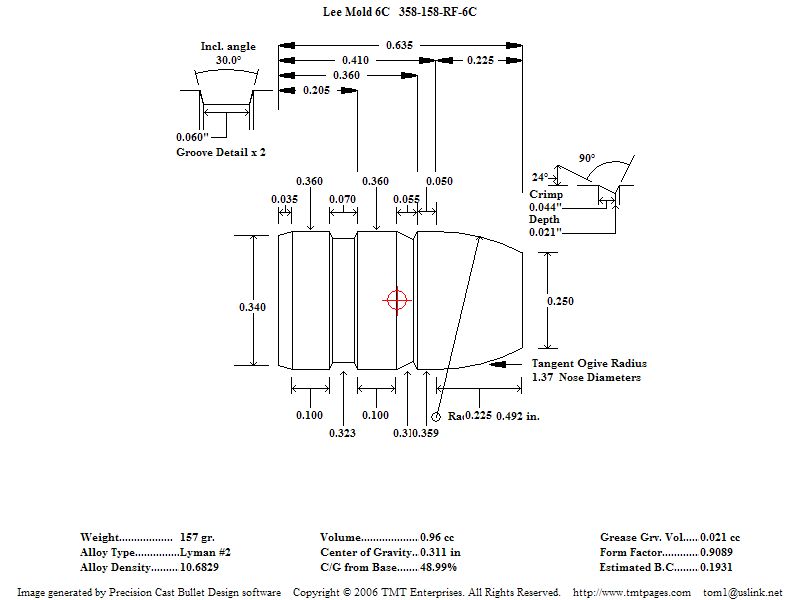

« ตอบ #117 เมื่อ: มกราคม 16, 2012, 10:11:48 AM »
ตอนนี้กำลังพยายามหาซูปเปอร์ลีนสีแดง ขนาดสัก 10 มม. เอาไปให้เขาลองกลึงเล่นๆขึ้นมาดู เผื่อจะเอาไปทำลูกดัมมีโหลดใช้ได้
ถ้าได้ซุปเปอร์ลีนสีแดงขนาด 10 มิลมาแล้ว ว่าจะกลึงตามในแบบนี้ แต่ไม่ต้องกลึงร่องต่างๆครับ เอาเป็นแบบเรียบๆง่ายๆ เอาไว้ทำลูกดัมมี่ใช้เลยครับ
