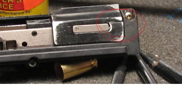

ภาพจากเวป ar15.com
พวกนั้นเค้ายิงกันทีละ 1000-2000 นัดติดต่อกัน
ตัวที่พบว่าแตกคือเสื้อครอบลูกเลื่อน (Breeach Housing) ไม่ใช่ลูกเลื่อน (Bolt) ที่เป็นสีขาวด้านในครับ
ซึ่งเจ้าของได้ติดต่อผู้แทนจำหน่าย และทางโรงงานได้ส่งเสื้อลูกเลื่อนมาให้ใหม่ครับ
ปัญหานี้เกิดจากรุ่นแรกๆ Gen I ยิงติดต่อกันมากๆแล้วสลักน็อตยึดเสื้อลูกเลื่อนคลายตัวออก ทำให้กระแทกจนเสื้อร้าวแตก
ซึ่งทางผู้ผลิตได้แก้ไขเปลี่ยนน็อตเสื้อลูกเลื่อนที่อาจจะหลวมจากการยิง
เปลี่ยนสลักน็อตเป็นแบบยึดตัวเอง self tightening แล้วครับ
ในคู่มือก็บอกวิธีดูแลรักษาและตรวจดูส่วนนี้ หากหลวมก็ให้ขันให้แน่นครับ
ปล. ในภาพที่เสื้อลูกเลื่อนแตก ปืนกระบอกนั้นยังใช้ยิงได้อยู่ครับ
   ของผมก็แตกแบบนี้เหมือนกันครับแต่ปืนยิงได้ปรกติครับ

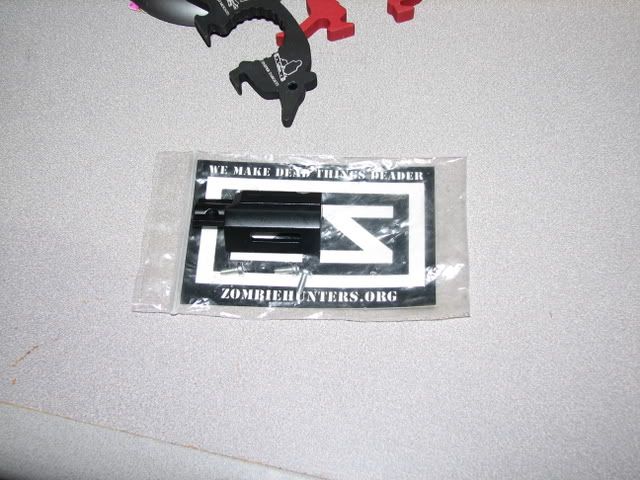

ลองถ่ายภาพชิ้นส่วที่เสียหาย และ หมายเลขปืน
ส่งภาพและเอกสาร ไปขอเครมชิ้นส่วนใหม่ที่นี่นะครับ
