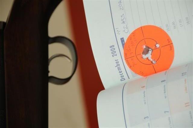

ลูก CCI ถ้าได้กล่องสีเทารุ่นก่อนหน้าสีน้ำเงินนี้ คุณภาพจะดีกว่าครับ ไม่ลองลูก Federal Champion เห็นว่าถูกกับ 453 ทดสอบในหนังสือ อวป. ผมอยู่ต่างจังหวัดหาไม่ค่อยได้ เลยใช้แต่ CCI กล่องสีเทา ใช้ได้ดีครับ Grin Grin Grin
CCI กล่องสีเทา ระยะ 70 เมตร 9 นัด
CCI กล่องสีเทา ระยะ 50 เมตร 3 นัด

Federal ถูกกับ 453 ผมช่นกันครับ แต่ไม่ได้ทำเป็นทางการลงทดสอบให้ชมกันครับ ได้แต่เก็บไว้ในใจ แต่ก็แปลกครับ หัวโยกได้แบบนั้นกลับไปได้ดีกับ 453

peerayotk
« ตอบ #59 เมื่อ: มกราคม 25, 2009, 12:47:33 PM »
ผลการทดสอบ Lapua M
