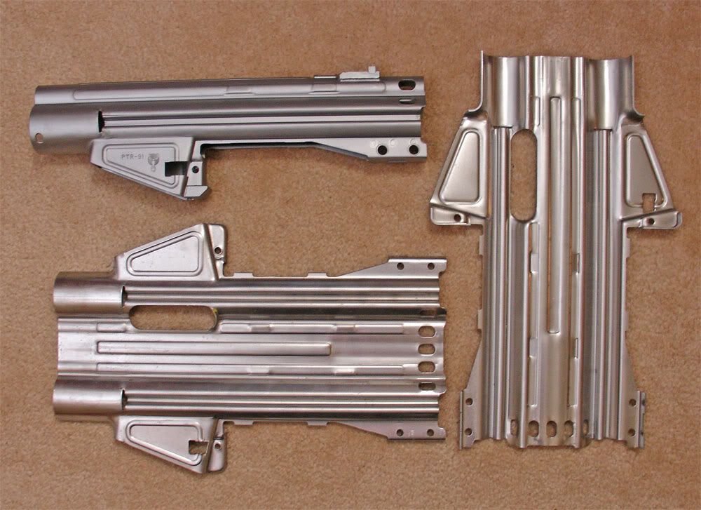

ครับผม  เคยมีโครงปืน MP5 9mm เข้ามาขาย  นำเข้าจาก Turkey แต่เป็นแบบปั้มขึ้นรูป  แต่ยังไม่ได้พับ  กฏหมายเมกาไม่ถือว่าเป็นปืน
ซื้อได้โดยไม่ต้องให้ร้านปืนสั่งให้   แต่ขายไม่ออกเพราะ  ปั้มไม่ได้สเป็คครับ  พับแล้วเบี้ยว
ตอนนี้มีทำขายในเมกาเองแล้วครับ  ปั้มได้ตามเยอรมันสเป็ค   ซื้อมาก็พับเองเชื่อมตัว trunion , ฐานศูนย์หลัง , cocking tube , กดลำกล้องเข้า trunion ตั้ง head space
แล้วเจาะรูยึดหมุดที่ลำกล้อง , เชื่อมห่วงยึดฝาประกับ , กดศูนย์หน้าเข้าลำกล้อง
รูปโครงปืนที่ยังไม่ได้พับทำในเมกา  รุ่นนี้เป็น MP5-40 ครับ
นี่อะไหล่ที่ต้องเชื่อมเข้ากับโครงปืนครับ  จะเห็นฐานศูนย์หลัง  ท่อแกนสลักพานท้าย  และ case deflector
นี่โครงปืนที่พับแล้วครับ
นี่ตอนกำลังพับครับ
อันนี้พับแล้วเชื่อมตรงรอยต่อแล้วครับ
อันนี้รุ่น G3/91 .308 ครับ

สงสัยครับ ว่าทำไมมีโครงมาให้พับเอง แล้วชุดลูกเลื่อนมีขายแยกเพื่อมาประกอบเอง หรือว่าพับโครงเองเพื่อเป็นการเปลี่ยนโครงปืนเดิมที่ชำรุดครับ
ยังไงก็ตาม ขอบคุณที่โพสรูปการพับ ผมกำลังนึกอยูว่าเค้าพับกันยังไง แต่คนพับก็ฝีมือนะครับ ถ้าเป็นผมพับเองคงได้เอาไปชั่งกิโลขาย
