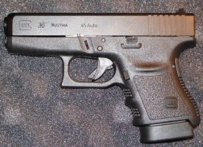

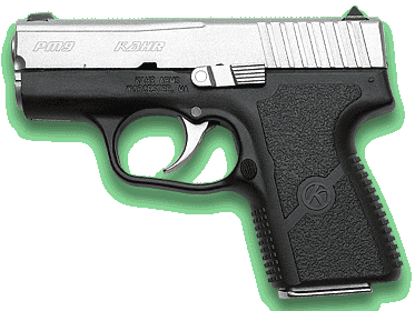

ไกของ Kahr จะอยู่ที่ตำแหน่งหน้าสุดเสมอ ไม่ว่าปืนจะขึ้นลำแล้วหรือไม่
ทำให้สังเกตุได้ยากกว่าปืนถูกขึ้นลำ ลูกในรังเพลิงไว้แล้วหรือยังครับ
แต่ของกล็อค หากปืนยังไม่ได้ขึ้นลำ บรรจุลูกในรังเพลิง ไกปืนจะอยู่ในตำแหน่งหลังชิดโครงปืนแบบในภาพข่างล่าง
และไกจะอยู่ในตำแหน่งชิดหน้าโกร่งไก ก็ต่อเมื่อขึ้นลำและบรรจุลูก แล้ว
ทำให้เห็นได้ตลอดเวลาว่าปืนขึ้นลำ ไว้แล้วหรือไม่
พร้อมกับมีคานนิรภัยที่หน้าไก เพื่อป้องกันการเดินไกโดยอุบัติเหตุ ช่วยความปลอดภัยเวลาอีกตัว
และดูตรงขอรั้งที่เผยอ ออกมาทำให้ทราบบรรจุลูกเข้ารังเพลิงแล้วหรือไม่ครับ
ส่วนใครจะชอบแบบไหน ปลอดภัยหรือไม่ก็คงแล้วแต่บุคคลแล้วครับ
