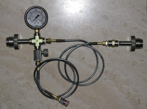

« ตอบ #3337 เมื่อ: สิงหาคม 22, 2011, 10:46:48 AM »
Cheesyอยากทำโย๊กอันนี้ไว้ถ่ายลมจากถัง300บาร์ของตาหน่อง หน่อยครับ พี่ดุก สุพรรณขาดแคลนลม Cheesy หลงรัก ไหว้
หน้าตาแบบนี้หรือปล่าวครับพี่นะ
แต่ต้องไม่เอาเส้นข้างล่างที่ต่อเข้าปืน
ถ้าตั้งใจเอาไว้ถ่ายจากถัง 300 Bar หัวด้านหนึ่งต้องเป็นแบบนี้ครับ

« ตอบ #3338 เมื่อ: สิงหาคม 22, 2011, 12:32:48 PM »
มันใช้ไม่ได้ ครับพี่เอ๊กซ์....เพราะไม่มีวาล์ว ปิด-เปิด ที่สายด้านล่างลมจะออกตลอด..ตัวนั้นที่เห็นเป็นตัวระบายลมครับ..
ที่ใช้ถ่ายถังก็ใช้ชุดสายของพี่เอ๊กซ์เองนั่นแหละต่อเข้ากับโย๊กตัวสีฟ้าเลย
แล้วเอาโย้กไปใส่ถังดำน้ำของพี่นะ..แค่นั้นเองครับ ตอนถ่ายอย่าลืมดูเกจวัดด้วยนะครับ...อิอิ

« ตอบ #3340 เมื่อ: สิงหาคม 22, 2011, 02:09:51 PM »
ถ้ามีหัวแบบของผมอยู่แล้ว ใช้แบบพี่หน่องว่าได้เลยครับ
อันนี้หัวแบบของผม เผื่อสมาชิกใหม่ผ่านมาอ่านจะได้ไม่งง
ส่วนรูปที่อ้างอิงไว้ในโพสก่อนหน้านี้เอาไว้ใช้ในกรณีที่ยังไม่มีอุปกรณ์อะไรเลย ช่วงสายด้านล่างที่ต่อเข้าปืนไม่ต้องมี เหลือแค่ตัวระบายลมไว้แล้วอุดช่องด้วยหัวน็อตครับ
ถ้ามีโย้กด้วยกันทั้งสองถัง เอาแค่สายที่มีควิกฟิลตัวเมียทั้งสองด้านก็น่าได้แล้ว
ไม่แน่ใจว่าถ่ายจากถัง 200 ด้วยกันจะได้ลมเยอะไหม เพราะสุดท้ายมันจะเฉลี่ยแรงดันในถังทั้งสองใบให้เท่ากัน
ยังไงไม่มีทางเต็ม 200 bar แน่ๆ จะเห็นผลชัดหน่อยก็ตอนที่ใบหนึ่งมี 200 bar เต็มๆ อีกใบเหลือซัก 150 bar ถ่ายใส่กันน่าจะได้แรงดันเฉลี่ยประมาณ 170 bar ทั้งสองถัง
แต่ถ้าถ่ายจากถัง 300 ไปโดยที่ถังต้องมีแรงดันซัก 250 bar แล้วถ่ายไปใส่ถัง 200 ที่เหลือแรงดันซัก 150 bar อันนี้น่าจะเห็นผลชัดเจนกว่าครับ

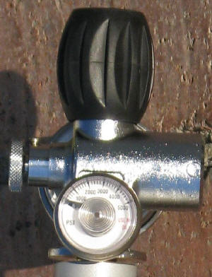

« ตอบ #3341 เมื่อ: สิงหาคม 22, 2011, 03:27:41 PM »
พี่หน่อง
อยากได้เกจ์เล็กๆ ที่มันวัดความดันในถังตลอดเวลา ดูได้ตลอดเวลาเลยว่าแรงดันในถังเหลือเท่าไหร่
มีเกจ์อันใหญ่อีกตัวอยู่ด้านหลัง อันนั้นวัดแรงดันตอนเติมเข้าปืน
แบบในรูปนี้
ต้องโมยังไงบ้างครับ หรือว่าต้องหัว Jubilee อย่างเดียวถึงจะทำได้
