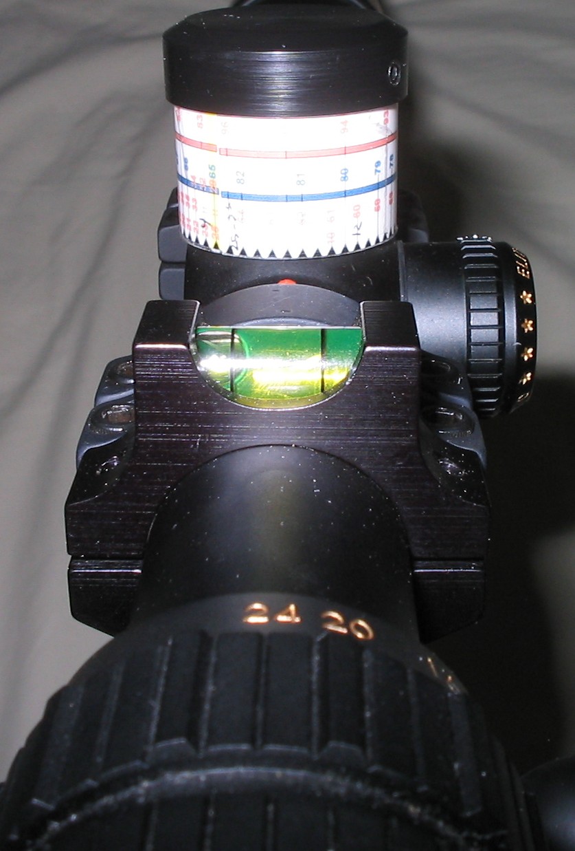

ระดับน้ำที่ใช้ติดกล้อง  เพื่อแก้อาการ canted ( เส้นศูนย์กากบาด) เอียง
การยิงปืนยาวระยะไกล  ต้องมีการเล็งเผื่อหรือปรับกล้องเผื่อ  ให้เข้ากับ Trajectory drop ของกระสุนปืน
ถ้าตัวปืน , กล้อง , ศูนย์กากบาดเอียง  จะมีผลกับ ตำแหร่งกระสุนที่กระทบเป้า ดูการเปรียบเทียบของการเล็งที่ไม่เอียงและเอียงจากรูปข้างล่าง

USP40
« ตอบ #4 เมื่อ: พฤศจิกายน 19, 2009, 07:30:55 AM »
จะใช้หรือไม่ใช้แล้วแต่นะครับ
แต่เขียนให้อ่าน ระดับน้ำมีทั้งแบบที่ต่ำติดกับตัวกล้อง  และแบบที่สูงขึ้นมาเวลามองก็แค่เหลือบตามองเหนือกล้อง
แบบนี้แค่เหลือบตามอง
และยังมีแบบ electronic ด้วย ถ้ากล้องไม่เอียงจะเป็นจุดเขียว

เอาเป็นว่า มีก็ดี ไม่มีก็ได้ ติดไว้ก็มั่นใจ ถ้าไม่หนักหนาเกินไป ก็หามาติดไว้ก็ได้ครับ ตอนติดก็หาเชือกมามัดอะไรหนักๆ ทำดิ่งแขวนไว้ ดูให้เส้นแนวตั้งขนานกับเส้นเชือก แล้วดูระดับน้ำให้ตรงกลาง สองแนวตรงกัน ก็ล๊อกให้แน่น แค่นี้ก็เรียบร้อยครับ

ระดับน้ำไม่ได้มีติดไว้ดูโก้ๆครับ  และไม่ได้มีไว้แค่ตอนตั้งกล้อง  ถ้ายิงระยะไกลมากๆ ( 1000 หลา) ถ้าเส้นกากบาทในกล้องเอียงจะมีผลกระกลุ่มกระสุนที่กระทบเป้า   ถ้าไม่มีประโยชน์คงไม่ทำขายและมีคนที่ยิงแข่งไกลๆเค้าใช้กัน
