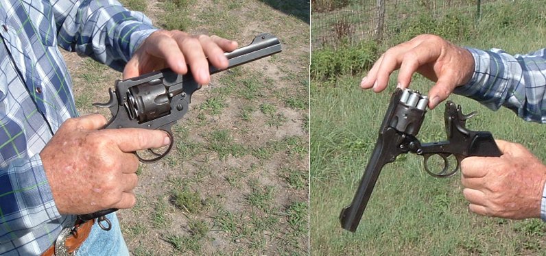

« เมื่อ: ธันวาคม 20, 2009, 12:55:43 PM »
-มันด้อยกว่าลูกโม่ดับเบิ้ลแบบปัจจุบัน(สวิงโม่ออกด้านข้าง)ยังไงครับ ถึงได้สูญพันธุ์ไป
-ความแม่นยำ สู้ลูกโม่สมัยใหม่(ที่ลำกล้องยาวเท่า ๆ กัน)ได้รึเปล่า
-กับลูกโม่สมัยใหม่ใครแข็งแรงกว่า
-มีทำในขนาด .38 SPL.ไหมครับ
-ขอข้อมูลอื่น ๆ ด้วยครับ(ถ้ามี)..ขอบคุณครับ

« ตอบ #1 เมื่อ: ธันวาคม 20, 2009, 09:18:21 PM »
ไม่เคยจับตัวจริงเหมือนกันครับ
webley มันเป็นลูกโม่ของอังกฤษ  เริ่มมีประมาณปี 1899  แจกจ่ายให้กับทหารในเครื่อจักรพบ ( British and Commonwealth Forces ) ตั้งแต่ WW I ยัน WWII
หลักๆใช้กระสุน .455 eley webley 6นัด ซึ่งยุคแรกๆใช้ดินดำ แรงไม่เยอะ หลังๆเปลี่ยนเป็นดินไรควันพวก nitro
ความเร็ว 680-800 ft/s  แต่หัวกระสุนหนักมาก 265 grain ทำให้ได้ชื่อเรื่อง man stopped power ไม่น้อยไปกว่า .45acp
 มี.38ครับ แต่เป็น .38/200   ให้กับพวกตำรวจ ทั้งตำรวจอังกฤษ ฮ่องกง สิงคโปร์
ที่ด้อยกว่าคิดว่าระบบกลไกน่าจะซับซ้อนกว่า และโครงสร้างความแข็งแรงตรงจุดล็อคโม่คงสู้โม่ข้างไม่ได้ครับ ที่ตัวล็อคต้องรับแรงเต็มๆ ใช้นานๆไปน่าจะมีปัญหา
การผลิตน่าจะมีต้องทุนสูงกว่าแบบใหม่ๆ ดูที่ลำกล้องกับโครงส่วนหน้าต้องขึ้นเป็นชิ้นเดียวกันทั้งชิ้น กระบวนการผลิตน่าจะซับซ้อน
หลังๆหายไปเพราะ โดนแทนที่โดย browing hi power และปืนตำรวจก็โดนแทนโดย S&W M10
ที่หายไปคงเพราะหลายๆ เหตุ ไม่ว่าจะเป็นเรื่อง การตลาดก็อาจเป็นได้ อาจไม่มีการพํฒนารูปแบบ ทำตลาดสู้ปืนจากus ไม่ได้
 ความนิยมต่ำลงๆ เลยหลุดจากการประมูลแล้วก็หลุดจากวงโคจรไปเลยครับ
ความแม่นยำไม่แน่ใจครับว่าสู้ได้หรือเปล่า มันขึ้นอยู่กับปัจจัยเรื่องเกลียวในลำกล้องหลายๆอย่าง เทคโนโลยีและการผลิตสมัยก่อน
คงสู้ปัจจุบันไมได้
 แต่
จากความเร็วที่ไม่มากและน้ำหนักของหัวกระสุนที่มีโมเมนตั้มสูงน่าจะรักษาวิถีได้แม่นระดับนึงครับ คงคล้ายๆกับ .45acp

« ตอบ #6 เมื่อ: ธันวาคม 21, 2009, 01:07:15 AM »
ข้อมูลจาการเดาล้วน ๆ นะครับ
1. การสร้างคงง่ายครับ เพราะแทบช่องเขาไคเบอร์นะทำแบบนี้ออกขายด้วย อันนี้เห็นจากสารคดีครับ อันว่าช่องเขาดังกล่าวเปรียบไปก็คือช่างทำอีโบ๊ะของไทยนี่เองครับ แต่ของเขาทำกันเป็นลำเป็นสันครับ จะจะไม่ต้องหลบต้องซ้อน
2. ระบบการใช้งานไปนาน ๆ คงจะคลอน เพราะจุดหมุนอยู่บนโครงปืนที่ต้องรับแรงกระแทกจากการยิงโดยตรง (แต่ก็ถือว่าแข็งแรงแล้วมั่งครับในสมัยโน้น)
3. ความปลอดภัยไม่ดีแน่ ๆ ครับ (แต่สมัยโน้นก็คงปลอดภัยแล้วละ) เพราะเข็มจอที่ตูดลูก อาจแก้ปัญหาด้วยการเว้นไว้ 1 ช่อง หรือหมุนโม่ให้เข็มอยู่ตรงระหว่างช่องโม่(แบบแรกฝรั่งทำ แบบหลังคนไทยทำ)
ผิดถูกบอกกันด้วยนะครับ ผมเดาเอา Grin
