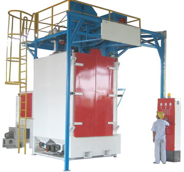

หน้าตาเครื่องพ่นเป็นอย่างไรครับ

« ตอบ #8 เมื่อ: มีนาคม 02, 2010, 02:02:45 PM »
หน้าตาแบบนี้ครับพี่
เครื่องเล็ก
เครื่องใหญ่
แล้วเหล็กรมดำทำได้มั้ยครับ
รมดำใช้ได้ครับแต่ผิวรมดำจะหายหมดกลายเป็นปืนขาวขุ่น  แล้วแต่ว่าเม็ดแอบบราซิฟที่เอามาพ่นเป็นแบบไหน
ถ้าเป็นแก้วด้านผิวก็จะด้าน ถ้าเป็นแก้วแบบคมผิวก็จะวาวกว่ากัน

เข้ามาหาความรู้ เพิ่งได้เห็นหน้าตาเครื่องพ่นครับ  ไหว้
