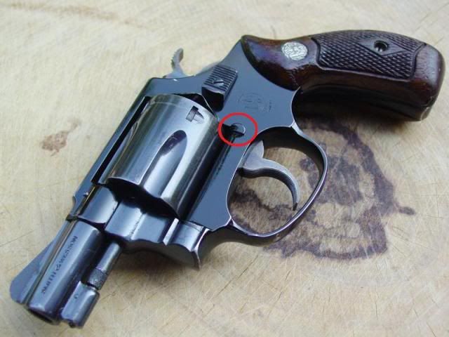

« ตอบ #6 เมื่อ: มิถุนายน 13, 2010, 04:53:54 AM »
ยืมรูปของคุณ "ดาบหลวง" มาครับ เป็นสมิธฯ โครง J ห้านัด
...อภิสิทธิ์ ...
คะแนน 652
กระทู้: 3595
« ตอบ #7 เมื่อ: มิถุนายน 13, 2010, 10:06:52 AM »
จารย์ครับ ไหว้เคยได้ยินมาว่าตัวนี้แกะได้...เวลาช่างรมดำที่ประณีตๆจะแกะออกก่อนที่จะขัดผิว ไม่ทราบว่าจริงหรือไม่ครับ

« ตอบ #8 เมื่อ: มิถุนายน 13, 2010, 11:08:00 AM »
ไม่น่าจะถอดได้ ครับ

« ตอบ #9 เมื่อ: มิถุนายน 13, 2010, 03:15:35 PM »
ใช่ไม่น่าถอดได้ ... เพราะเป็นเนื้อเดียวกับโครงปืน

« ตอบ #10 เมื่อ: มิถุนายน 13, 2010, 04:42:54 PM »
       ขออนุญาตเห็นต่างนะครับ ถอดได้ครับ แต่ต้องตอกออก ข้างในย้ำไว้ ครับ

« ตอบ #11 เมื่อ: มิถุนายน 13, 2010, 05:21:21 PM »
อ้าวเหรอครับ ...ผมไม่เคยสังเกตุเลย Grin

« ตอบ #13 เมื่อ: มิถุนายน 13, 2010, 07:53:25 PM »
ยืนยันอีกเสียง ถอดได้ครับ

« ตอบ #14 เมื่อ: มิถุนายน 13, 2010, 08:26:58 PM »
ความรู้ใหม่จริงๆครับ... ไหว้
ไม่เคยรู้มาก่อนเลยว่าปุ่มหยุดโม่มันถอดได้...
