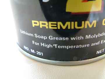

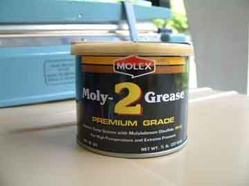

« ตอบ #116 เมื่อ: สิงหาคม 30, 2010, 12:09:56 PM »
ตัวอย่างจารบี ใส่ถุงข้าวหนีบความร้อน ของพรานทศ กับคุณสมนึก
พรานทศเอาไปทาไกปืนเอาไปน้อยหน่อยแต่ก็พอทาสปริงปืนอัดลมได้
คุณสมนึกใช้ทาสปริงเอาไปมากหน่อย ทาสปริงปืนได้เหลือนิดหน่อย
อย่าใช้สัมผัสกับร่างกายโดยตรงนะครับ เดี๋ยวเปื้อนจะดำดูสกปรกหมด
ใช้กับงานความร้อนสูง
ใช้กับงานแรงดันไม่ธรรมดา  พวกนักกีฬาไม่ธรรมดามักจะเป็นพวก Entreme คือกีฬาที่เล่นแล้วเสี่ยงอันตรายมาก ๆ
พลาดก็หมายถึงชีวิต  Extreme Pressure  ก็น่าจะเป็นแรงดันที่ไม่ธรรมดา ผมเดาเอานะ
หน้าตากระป๋องเป็นแบบนี้ น่าจะหาได้ไม่ยาก ใครถอดเปลี่ยนสปริงปืนอัดลมควรมีไว้
เพราะเวลาใช้งานจารบีมันจะเล็ดไปอยู่บนซีลซึ่งเป็นห้องแรงดันระดับ Extreme Pressure
