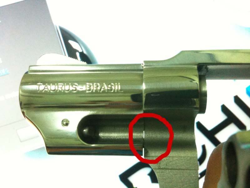

ตามภาพนะครับ วันนี้ขณะล้างปืน สังเกตเห็นว่าตรงระหว่างลำกล้องกับโครงปืนมีช่องว่างครับ แต่ก่อนหน้านี้ไม่เคยสังเกต
ไม่ทราบว่าเป็นปรกติหรือเปล่า หรือผิดปรกติต้องซ่อมหรือไม่ กังวลมากครับ
รบกวนพี่ๆหน่อยครับ

มันไม่ใช่โลหะชิ้นเดียวกัน... ระยะห่างอาจเกิดขึ้นได้ครับ... แต่ปกติจะแนบสนิทกันดี... แต่เทารัสผมไม่เคยสัมผัสครับ... เลยไม่แน่ใจว่ากระบอกอื่นเป็นมั๊ย... แต่ก็ไม่น่ามีปัญหาในการใช้งาน... ยกเว้นปัญหาด้านจิตใจ Grin Grin Grin
...หากเจอรอยร้าวโคนลำกล้อง... น่าหนักใจกว่าครับ...

ท้ายลำกล้อง กับหน้าโม่ ชิดกันมากไหมครับ  ถ้าชิดก็ไม่น่ามีปัญหาอะไรนะครับ แต่ถ้าไม่สบายใจก็ลองน้ำไปให้ช่างดูได้ครับ

ท้ายลำกล้องกับหน้าโม่ชิดกันดีครับ แต่ผมไม่แน่ใจว่าเพราะไปยิงลูก +P มาหรือเปล่า เพราะก่อนหน้านี้ไม่เคยสังเกตครับเลยไม่รู้ว่าเป็นมานานแล้วหรือเพราะลูก +P  เศร้า

ผมเห็นสมิทบางกระบอกก็เป็นนะครับ (  686 ของพี่ที่ทำงานด้วยกัน )  ไหว้

น่าจะปกตินะครับ คงไม่มีปัญหาอะไรครับ จะห่างนิดหนึ่ง สำหรับบังแกนโม่เท่านั้นเอง ปืนของพี่ที่รู้จักก็แบบนี้

เคยเห็นแบบนี่ที่ร้านปืนแห่งหนึ่งปืนใหม่เอี่ยม แต่ร้านการันตีว่าไม่มีผลกับการยิง เพราะท้ายลำกล้องก็
มีระยะพอดีกับหน้าโม่ การเข้าลำกล้องกับโครงปืนก็แข็งแรง
ส่วนที่เห็นไม่สนิทคือส่วนที่หุ้มก้านคัดปลอกเฉยๆครับ

ห่างไว้นิดๆ ดีกว่าเบียดแน่นเกินไปครับ  เบียดแน่นเกินเพิ่มโอกาสลำกล้องหัก
