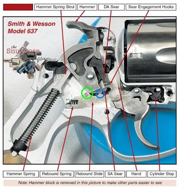

เรื่องโอกาสปืนตกแล้วลั่น  ดูภาพนี้ครับ
สมิธฯ โครง J ถอด Hammer Block ออกให้เห็นชิ้นส่วนชัดๆ ที่วงกลมไว้คือระบบป้องกันปืนลั่น
วงสีน้ำเงิน มีมาตั้งแต่แบบดั้งเดิม  ใช้สันนูนของเตารีด (Rebound Slide) ขัดกับส่วนยื่นของเซียร์
วงสีเขียว มาเพิ่มหลังจากพบว่าปืนตกแล้วเซียร์หัก นกสับต่อถึงชนวน ปืนลั่น โดยเพิ่มทั้งส่วนสันนูนและสลักคุม Hammer Block
ซึ่งส่วนสันนูนที่เพิ่มขึ้นมานี้จะขัดกับส่วนล่างของนกโดยตรง แข็งแรงกว่าส่วนเซียร์มาก
สำหรับระบบใหม่นี้  ถ้าถอด Hammer Block ออก โอกาสที่จะตกแล้วลั่นคือ คอนกหัก ส่วนบนหลุดไปกระแทกท้ายเข็มครับ
ถ้ามี Hammer Block อยู่ จะป้องกันเป็นด่านสุดท้ายครับ
ปืนแบบดั้งเดิม ตกแล้วลั่น คือสิ่งที่เกิดขึ้นจริง ต่อหน้าต่อตานายพลทหารเรือที่มีอำนาจสั่งระงับซื้อปืนสมิธฯ เข้าประจำการได้
ถ้าไม่เพิ่ม Hammer Block ในครั้งนั้น สมิธฯ อาจพลาดงานใหญ่ เสียรายได้มหาศาล
หวังว่าคงไม่มีใครอยากทดลองทุบให้นกหักจริงๆ นะครับ  เสียของเปล่าๆ
