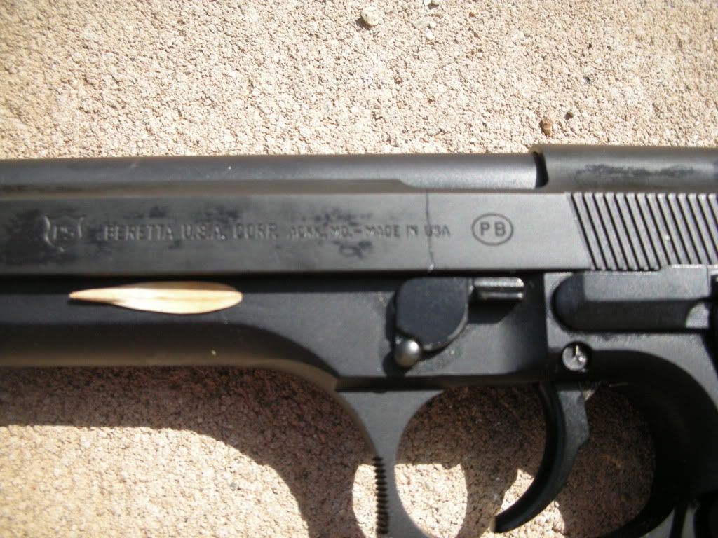

สไลด์แตกครึ่งเกิดจากการหล่นครับ เท่าที่ศึกษาดูผ่านๆตามาส่วนแท่งขัดกลอน แตก ก็เปลี่ยนใหม่ครับ Grin 2พันกว่าพอรับได้ ฝึกคอบร้าโกลด์ครั้งหน้าจะไปขออะไหล่ไว้ซักหน่อย ไม่รู้มีเปล่า
แท่งขัดกลอนแตก.......ไม่ใช่จะเกิดบ่อยๆครับ คิดมากก็เครียดครับทุกยี่ห้อพังได้หมดแหละครับ 1911ยังโตงเตงขาดได้ กล็อกก็ระเบิดให้เห็น ลูกโม่ก็ยังมีปัญหา ทางที่ดีทุกๆอย่างก่อนจะเกิดปัญหาใหญ่ มันจะมีอาการเตือนก่อนทั้งนั้้น ควรใส่ใจซักนิด ดูแลปืนให้ดี ฝึกกับปืนให้คุ้นเคย ทุกกระบอกทุกยี่ห้อมีข้อดีข้อเสียทั้งนั้น ไหว้
ไม่น่าจะใช่นะครับ  ถ้าตกแล้วหักผมซ์อปืน BB เล่นดีกว่า ( แถมภาพ )
ที่มา : http://wethearmed.com/index.php?topic=4040.0
ที่มา : http://www.ak47.net/lite/topic.html?b=5&f=4&t=105085
« แก้ไขครั้งสุดท้าย: มีนาคม 04, 2011, 09:10:19 AM โดย Nattapol - รักในหลวง » บันทึกการเข้า

ฝรั่งบอกแบบนี้ You do not want this to be the result of poor maintenance and failing to spot cracks ahead of time. The 92FS has an improved hammer pin that will stop the rear of the slide from leaving the pistol at a high speed. It catches the broken slide. The old 92F does not have the improved hammer pin, and will allow a broken slide to hit you in the face
แปลแล้ว งงๆ ^_^"
เห็นบอกว่าเกิดจากการบำรุงรักษาไม่ดี แล้วก็ hammer pin ( ตรงไหนหว่า )
รอผู้รู้จริงมาตอบนะครับ ( ผมก๊อบมาตอบครับ อย่าเพิ่งใจเสียครับ )

« ตอบ #24 เมื่อ: มีนาคม 04, 2011, 11:03:33 AM »
จากข้อความข้างต้นผมเข้าใจว่า 92FS ได้รับการปรับปรุง hammer pin (ผมก็ไม่รู้เหมือนกันว่าส่วนไหน) ซึ่งสามารถหยุดส่วนหลังของสไลด์
ที่แตกไม่ให้กระเด็นใส่หน้าผู้ยิง ซึ่ง 92F (รุ่นเก่า) ไม่ได้ปรับปรุงในส่วนนี้ซึ่งจะทำให้สไลด์ที่แตกกระเด็นใส่หน้าคนยิงได้

« ตอบ #25 เมื่อ: มีนาคม 04, 2011, 08:21:53 PM »
ไหนๆก็ไหนๆเข้ามาตอบให้ใหม่อีกทีครับ
ที่หล่นแล้วหักน่ะหล่นจากที่สูงครับ(มีบางกรณี) แล้วที่หักแล้วสไลด์พุ่งใส่หน้าจากการยิงมีจริงครับ จะเป็นรุ่น 92f ก็เกิดจาการทดสอบแบบอเมริกัน ยิงเป็นหมื่นๆนัดทั้งลูกปกติแล้วลูกกระสุนอัดเอง จึงมีการพัฒนามาเป็นรุ่น 92fs รุ่นนี้ถึงหักก็ไม่พุ่งใส่หน้าคนยิง แบบว่ามีตัวกันสไลด์หลุด ทางบริษัทได้เพิ่มจุดนิรภัยเพิ่มเข้าไปอีก1จุด อยู่บริเวณ ใกล้ๆ ปุ่มปลดแม๊กกาซีน ลักษณะคล้ายๆเหรียญ เพื่อทำการบล๊อคสไลด์ไว้ไม่ให้หักมาทิ่มหน้าคนยิงในกรณีสไลด์หัก แต่ข่าวสไลด์หักก็ยังมีจนบาเร็ตต้าทำ92รุ่นFSบริกาเดียร์ เพิ่มความหนาสไลด์เข้าไปอีก
ที่พูดไปรุ่นพวกนี้ผมไม่มีหรอกครับ แต่มีรุ่น92fs M9A1 ซึ่งทางบริษัทอ้างว่าแก้ไขปัญหาต่างๆหมดแล้ว ที่สามารถเล่าให้ฟังได้ก็เพราะหาข้อมูลก่อนจะซื้อm9a1 แบบว่ากลัวเหมือนกันแหละครับ ตอนแรกเล็งไว้ว่าจะซื้อกล็อคแต่ไม่ยอมมาซักทีเลยต้องเปลี่ยนทางมาคบบาเร็ตต้า

« ตอบ #26 เมื่อ: มีนาคม 04, 2011, 10:34:21 PM »
ใช่ตัวนี้ไหมครับ ตัวหยุดสไลด์ป้องกัน สไลด์หลุดมากระแทกหน้าแงคนยิง ที่ติดตั้งเพิ่มเติมใน 92FS ซึ่ง 92F ตัวแรกไม่มีตัวนี้ให้  Grin
