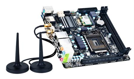

กำลังสนใจเมนบอร์ดในขนาด Mini ITX อยู่ จะประกอบเอาไปใช้งานตามไซท์
เบื่อโน๊ตบุ๊ค ที่ เบา สะดวก แต่ประสิทธิภาพ ไม่ได้ดั่งใจ
อยากได้ของแรงๆ แบบเดสท็อป แต่เล็กๆ หิ้วไปมาได้ แบบนี้มานานแล้ว
http://www.gigabyte.com/products/product-page.aspx?pid=4338#ov
