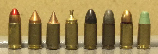

« ตอบ #19 เมื่อ: มีนาคม 06, 2009, 09:03:07 PM »
9 มม.ก็มี ส่องวิถีครับ แต่มิใช่สำหรับประชาชนใช้
จากซ้ายไปขวานะครับ
1) 9mm x 19 Tracer (Israel)
2) 9mm x 19 Arcane Metal-Piercing (France)
3) 9mm x 19 SIB Metal Piercing (France)
4) 9mm x 19 THV (France)
5) 9mm x 19 Ball m/E (with Iron Core) (Germany)
6) 9mm x 19 Ball SE (Sintered Iron) (Germany)
7) 9mm x 19 m/39B High Performance Metal-Piercing (Sweden)
Cool 9mm x 19 KTW Metal-Piercing (USA)

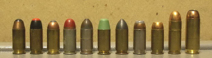

« ตอบ #20 เมื่อ: มีนาคม 06, 2009, 09:06:32 PM »
กระสุน11มม.หรือ.45ครับ
จากซ้ายไปขวาครับ
ลูกที่4 หัวแดงๆคือ ส่องวิถีของ11มม.
1 .45" Colt Automatic M1911 MMC (USA)
2 .45" Colt Automatic M1911 Omnishock (USA)
3 .45" Colt Automatic M1911 Shocker (USA)
4 .45" Colt Automatic M1911 Tracer M1 (USA)
5 .45" Colt Automatic M1911 Ball Metal-Piercing (USA)
6 .45" Colt Automatic M1911 KTW Metal-Piercing (USA)
7 .45" Colt Automatic M1911 Armor-Piercing (ABC) (USA)
8 .45" Colt Automatic M1911 Velet Exploding Bullet (USA)
9 .45" Colt Automatic M1911 High-Explosive (USA)
10 .45" Winchester Magnum Ball (USA)
11 .50" Action Express (USA)

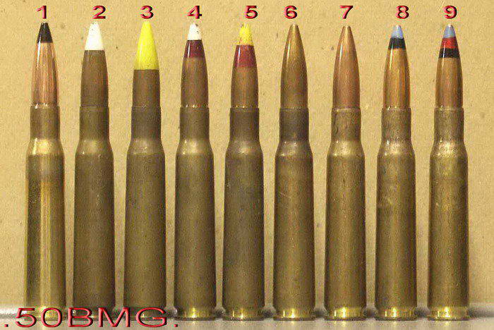

« ตอบ #23 เมื่อ: มิถุนายน 27, 2009, 08:21:29 PM »
อันนี้ผมขออนุญาตถามต่ออีกนิดนึงครับ  Huh
กระสุนส่องวิถี (Tracer Ammunition) กับกระสุนเพลิง (Incendiary Ammunition) เป็นกระสุนชนิดเดียวกันหรือคนละชนิดกันครับ  ไหว้
คนละแบบกันครับ
Tracer Ammunition เอาไว้ชี้วิถีกระสุน  นิยมใส่รวมกับกระสุนธรรมดาในสายกระสุนปืนกล 4 ต่อ 1  ส่วนกระสุนเพลิง (Incendiary Ammunition) ใช้ยิงให้เกิดไฟไหม้   ภายในเป็นสารที่ติดไฟได้เมื่อถูกอ็อกซิเจน เช่นฟอสเฟอรัส   เมื่อยิงถังน้ำมัน เปลือกกระสุนจะแตก ฟอสเฟอรัสภายในจะติดไฟในขณะที่น้ำมันรั่วไหลออกมา
นอกจากกระสุนเพลิง (ทาสีฟ้า)  แล้วยังมีเจาะเกราะเพลิง (สีขาว)  กับเจาะเกราะเพลิง-ส่องวิถี (แดง-วงแหวนขาว)
ขอบคุณครับท่านอาจารย์  ไหว้
ผมขออนุญาตถามต่ออีก 2 ข้อนะครับ
1) ผมเคยตามคุณอาผมกับคุณพ่อผมไปดูการซ้อมรบของทหาร แล้วมีการนำปืนกล 93 ยิงกระสุนส่องวิถีชี้เป้าหมายบนภูเขาแล้วเกิดไฟไหม้ทุ่งหญ้ากับป่าละเมาะบนนั้น ไม่ทราบว่าถ้าเราจะนำกระสุนส่องวิถีมาใช้แทนกระสุนเพลิงในกรณีที่ต้องการให้เกิดเพลิงไหม้ฐานหรือยานพาหนะของข้าศึกจะได้หรือไม่ครับ
2) หากเรานำกระสุนส่องวิถีบรรจุลงสายกระสุนทั้งสายแล้วนำไปยิง จะมีผลกระทบต่อปืนหรือไม่และอย่างไรบ้างครับ
รูปกระสุน 12.7x99 mm. NATO (.50 BMG) แบบเจาะเกราะเพลิง (Armor-Piercing-Incendiary) ครับ
1) .50" Browning Armor-Piercing M2 (Brazil)
2) .50" Browning Armor-Piercing-Incendiary (Dominican Republic)
3) .50" Browning Armor-Piercing (Dominican Republic)
4) .50" Browning Armor-Piercing-Incendiary-Tracer (Dominican Republic)
5) .50" Browning Armor-Piercing-Tracer (Dominican Republic)
6) .50" Browning Ball M33 (Greece)
7) .50" Browning Ball M33 Sniper Quality (Israel)
Cool .50" Browning Armor-Piercing-Incendiary M8 (Israel)
9) .50" Browning Armor-Piercing-Incendiary-Tracer M20 (Israel) (กระสุนรุ่นนี้ดุจริงๆ ทั้งเจาะเกราะ+เพลิง+ส่องวิถี)
หัวกระสุนสีเหลืองเป็นกระสุนอะไรครับ ผมเคยเห็นคล้าย ๆ กันในกระสุนขนาด 7.62 x 51 ครับ
