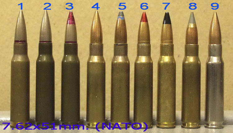

ใครเก่งภาษาอังกฤษจะอ่านจากบทความนี้ไปพลางก่อนก็ได้ครับ http://en.wikipedia.org/wiki/Tracer_ammunition  Smiley
1) 7.62mm x 51 NATO Ball Ot1954d1 (France)
2) 7.62mm x 51 NATO Ball Ot54A (France)
3) 7.62mm x 51 NATO Tracer Tt54 (France)
4) 7.62mm x 51 NATO Ball M80 (Israel)
5) 7.62mm x 51 NATO Subsonic Ball (Israel)
6) 7.62mm x 51 NATO Tracer M62 (Israel)
7) 7.62mm x 51 NATO Armor-Piercing M61 (Israel)
8 ) 7.62mm x 51 NATO Tear Gas (Israel)
9) 7.62mm x 51 NATO Test, High Pressure M60 (Israel)
