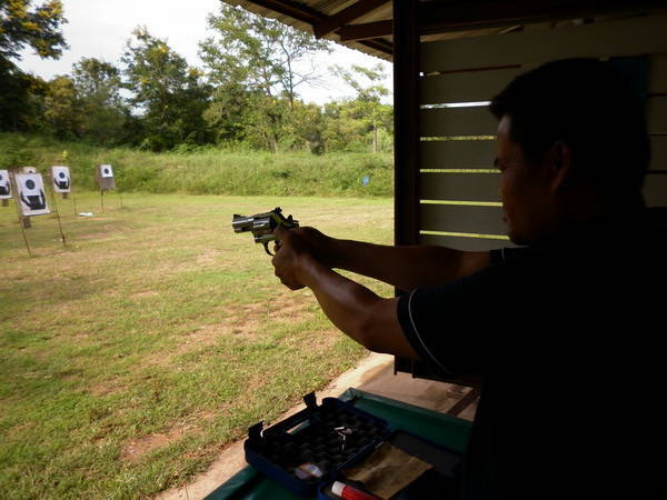

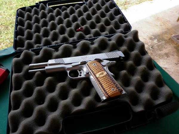

« ตอบ #35 เมื่อ: ตุลาคม 01, 2011, 11:36:37 AM »

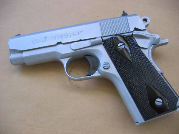

ครั้งที่แล้วทดสอบโดยใช้ปืน .45 คอมแพ็ค
ซีรีย์เกาหลี หนังเกาหลี
ตอนนี้เปลี่ยนเป็น ฟูลไซด์บ้าง
แล้วก็มีลูกโม่ลำกล้องสั้นมาร่วมด้วย

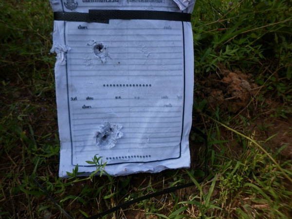

« ตอบ #37 เมื่อ: ตุลาคม 01, 2011, 08:30:24 PM »

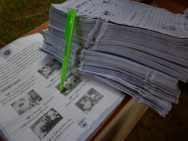

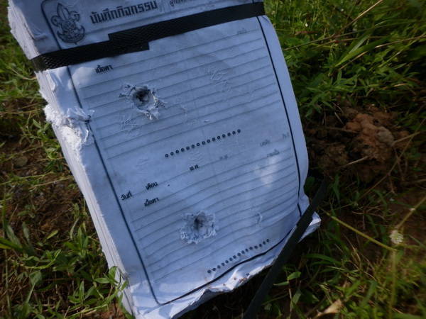

ยิงระยะ 10 หลา  เจ้าของปืนยิงเอง
นัดล่าง .40 ไทยอาร์ม  TMJ 180 เกรน ยิงจากกล็อก 22
เฉียดร้อยรูนัดล่าง .357 วินเชสเตอร์ JHP 158 เกรน
....ตามล่า...อีตอแหล

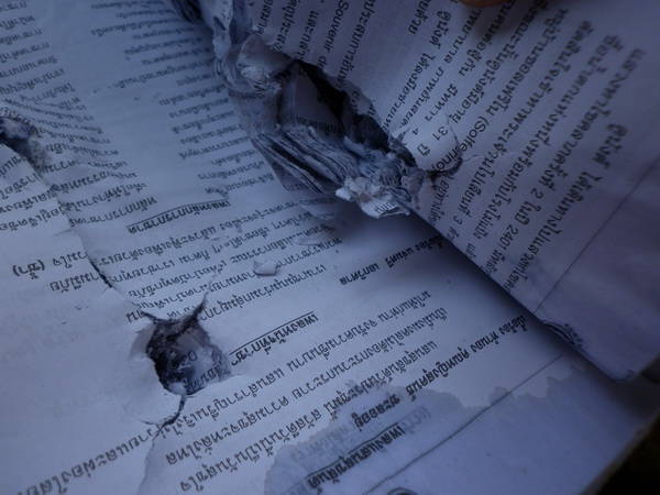

« ตอบ #38 เมื่อ: ตุลาคม 01, 2011, 08:39:03 PM »
รอยถากของกระสุน .357  ตกใจ
ดู .45 FMJ 230 เกรน   เจาะเข้าไปได้ ประมาณ 1 3/8"
อำนาจทะลุทะลวง ไม่ต่างจาก .45 ลำกล้องสั้น  และไม่ต่างจากลูกหัว JHP มากนัก

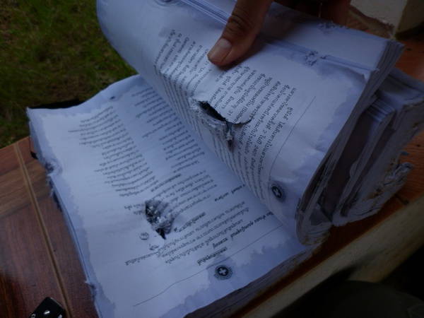

« ตอบ #40 เมื่อ: ตุลาคม 01, 2011, 10:32:33 PM »
กระสุน .40 TMJ เจาะเข้าไปได้ประมาณ 2"
ตรงจุดนี้  รอยช้ำจากกระสุน .45 ไม่มีแล้ว และหัวกระสุน .40 ได้แฉลบเปลี่ยนทิศ วิ่งสูงขึ้น ตามรอยฉีกกระดาษ

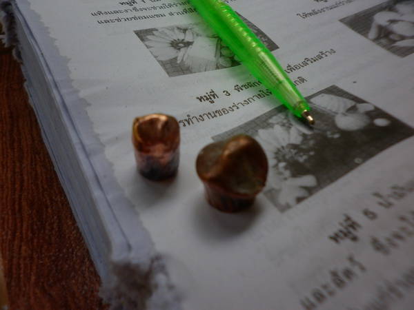

หัวกระสุนส่วนปลายบุบเสียรูป  ทางซ้ายขนาด .40 ทางขวาขนาด .45

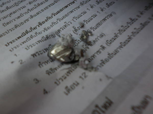

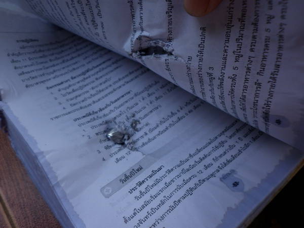

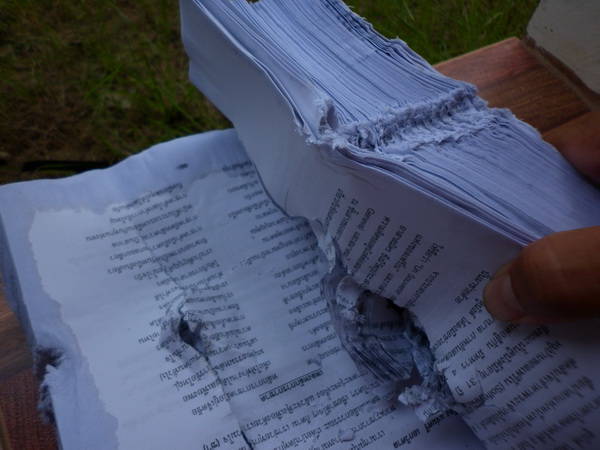

« ตอบ #42 เมื่อ: ตุลาคม 01, 2011, 10:56:36 PM »

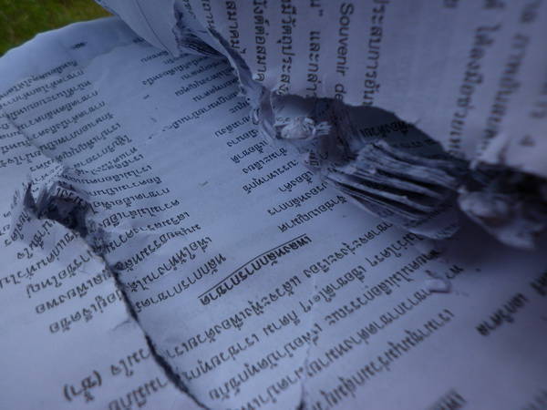

พลิกหน้ากระดาษไปเรื่อยๆ จนรอยกระสุน .40 , .45 หมด ไม่เห็นรอยกระแทกของกระดาษแล้ว  แต่ รอย .357 ยังสร้างบาดแผลลึกเข้าไปอีก
เจอท้ายหัวกระสุนแล้ว
พลิกไปอีก พบหัวกระสุนแตกแยกเป็นสองชิ้น  ตอนแรกพบ เปลือกทองแดงเป็นรูปถ้วย
ลึกเข้าไปอีก จึงพบหัวตะกั่ว  พร้อมเศษตะกั่วแตกตัวเป็นฝุ่นผง
กระสุน .357 เจาะเข้าไปลึก ประมาณ 4 1/2"
ปืน .357 แม้ลำกล้องสั้น 2 นิ้วเศษ แต่อำนาจการเจาะทะลวงประมาทไม่ได้เลย   Shocked
แนวคิดที่ว่าปืนลูกโม่ลำกล้องสั้น ใช้กระสุนแม็กนั่ม แล้วความเร็วกระสุนจะตกลงไปมาก จนอานุภาพหัวกระสุนลดลงมากไปตาม  ...คงต้องทดลองยิงดูด้วยตนเอง

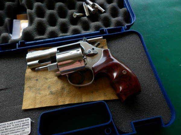

กระสุน 357 ที่นำมาทดสอบ น้ำหนักหัวกระสุนเท่าไรครับคุณโทน
โทน73 -รักในหลวง-
มือปืนกาวช้าง
คะแนน 586
กระทู้: 8574
« ตอบ #44 เมื่อ: ตุลาคม 01, 2011, 11:21:44 PM »
วินเชสเตอร์ 158 เกรน ครับพี่   ผมขอเจ้าของปืนในภาพมาทดสอบ
